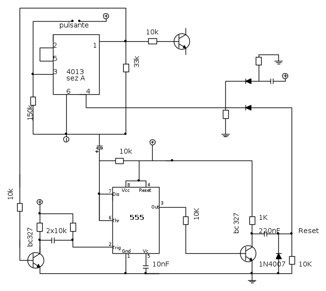

il cosumo di questa elettronica fatta per 2 canali, diciamo per funzionare quanto puo' consumare?

Messaggioda Foto Utenteg.schgor » 21 nov 2011, 16:41
Sì. lo schema dovrebbe funzionare.
Noto che hai distinto il - (meno) dal GND (terra):
in realtà deve essere lo stesso comune.
Per i consumi, credo qualche decina di mA.
Pensi di provarlo su una breadboard?

Messaggioda Foto Utentesampei198 » 21 nov 2011, 17:12
si le masse sono le stesse, mi e' sfuggito .
allora per la batteria non ci sono problemi con un consumo cosi....tra una cosa e l altra diciamo 100 .150 mA per la batteria sono al problema? avevo anche pensato di alimentare l elettronica e pio simulare la pressione del pulsante...non so che mi dici di fare?

Messaggioda Foto Utentesampei198 » 21 nov 2011, 19:17
ho un problema sul 4013 ,,,e come se sentisse piu pressioni ...occorre tipo un anti rimbalzo?
la sua uscita non rimane alta a nessun modo...lampeggia soltanto...gli alti imput funzionano poiche li ho provati a 1 a 1 con i led...

Messaggioda Foto Utenteg.schgor » 21 nov 2011, 19:39
Nella forma più semplice per l'antirimbalzo si può utilizzare un RC,
per i più efficaci vedi questo.

Messaggioda Foto Utentesampei198 » 21 nov 2011, 19:48
se era possibile volevo evitare di usare un altro ic...
pensavo anche io la resistenza e il condensatore...che valore mi consigli di usare, ora, io vorrei rendere un pochino forzato il cambio si stato...nel senso di tenere premuto un pochino di piu il telecomando ...questo si puo fare facilmente...

Messaggioda Foto Utenteg.schgor » 21 nov 2011, 22:40
Proverei con 10K e 2.2uF

Messaggioda Foto Utentesampei198 » 21 nov 2011, 22:55
resistenza al positivo e condensatore al negativo giusto?
