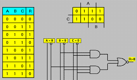

Ho questo simpatico esercizio, che mi mette alla prova dalla teoria.
Ho una 'true tabel':
A B C Y
0 0 0 0
0 0 1 1
0 1 0 1
0 1 1 0
1 0 0 1
1 0 1 1
1 1 0 1
1 1 1 0
Ho fatto così prendo gli 1 delle Y e guardo quelle righe dove son o solo gli 1
per me 0 è 'normale' e 1 è il negato, come mia convenzione. Da qui ottengo:
Y = Aneg Bneg C + Aneg B Cneg + A Bneg Cneg + A Bneg C + A B Cneg
ho fatto le prove su tutti gli altri credo di trovarmi, solo che non so come semplificare il risultato, per fare un ipotetico circuito :roll:

Messaggioda Foto Utentesimo85 » 24 nov 2011, 21:13
\bar{Y} = (\bar{A} \bar{B} \bar{C}) + (\bar{A}BC) + (ABC)
Sfruttando lo proprietà ed i teoremi dell'algebra booleana per la semplificazione.
Vedi questo PDF o anche il video corso di Foto Utenteg.schgor :ok:
Posta i tuoi risultati ed i passaggi..

Messaggioda Foto UtenteRenzoDF » 24 nov 2011, 21:30
Premesso che dovresti specificare se vuoi una semplificazione P.O.S. o S.O.P.,
... per la tua espressione logica puoi semplificare
a) il primo con il quarto termine
b) il secondo con il quinto
c) sfruttando la proprieta' dell'idempotenza (duplichi il quarto)
d) e in questo modo semplifichi il terzo (ancora) con il quarto

[8] Re: True tabel
Messaggioda Foto Utenteg.schgor » 24 nov 2011, 23:37
Ecco la minimizzazione della tabella data,
utilizzando programmi del corso citato*):
La minimizzazione "algebrica" è utile per imparare
le regole dell'algebra Booleana, ma è difficile valutare
se il risultato è davvero il minimo possibile.
Con la mappa di Karnaugh è più facile e sicuro.
Per l'implementazione in circuito a minimo numero
di elementi, si osserva se nella mappa sono meno
gli 1 o gli 0 (come in questo caso) e si utilizza un
OR dei termini 1 oppure un NOR dei termini 0
*) vedi video "progetto circuito logico"

Messaggioda Foto Utenteasdasd » 25 nov 2011, 0:36
Davvero utile *_*
anche la tabella :shock: ti ringrazio vivamente, domani guaderò con calma e più attenzione ai video. A presto per i prossimi dubbi ;-)
