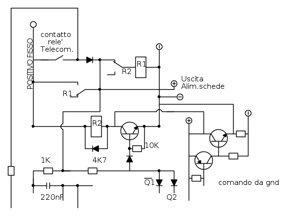

Messaggioda Foto Utenteg.schgor » 24 nov 2011, 23:58
sampei198 ha scritto: devo metterci un pnp e un pnp perche il mio segnale in ingresso e a gnd
e giusto il ragionamento?
:?: (i transistor utilizzati nello schema sono NPN)

Messaggioda Foto Utentesampei198 » 25 nov 2011, 19:25
una cosa del genere?

Messaggioda Foto Utenteg.schgor » 25 nov 2011, 19:35
No (così metti in corto il + col - !)
Se il tuo comando va al GND, puoi collegarlo
direttamente al collettore del transistor
che comanda R2.

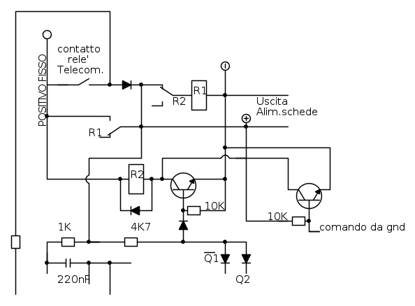

Messaggioda Foto Utentesampei198 » 25 nov 2011, 19:53
si e vero ho visto l errore, ma il mio e un comando sempre a gnd....come dice lei sicuramente per il motivo che non sono stato chiaro ... e un comando che e' sempre a gnd quando manca stacca tutto

Messaggioda Foto Utenteg.schgor » 25 nov 2011, 21:52
Un momento, se è il segnale di comando è sempre a GND
e deve comandare quando diventa positivo, devi interporre
un transistor che "inverta" il segnale stesso, transistor che
deve essere messo in parallelo a quello che comanda R2.

Messaggioda Foto Utentesampei198 » 25 nov 2011, 22:08
npn a pnp giusto?

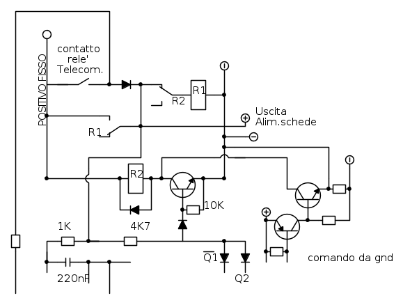

Messaggioda Foto Utenteg.schgor » 26 nov 2011, 8:35
No,intendevo semplicemente così:

Messaggioda Foto Utentesampei198 » 26 nov 2011, 13:31
si infatti l ho provato e funziona perfettamente.
ora che l ho provato sulla bread board ..di dedichero' a fare il PCB.
innanzi tutto la ringrazio per l aiuto che gentilmente mi ha dato a fare questo schema....funzionale :)
poi le chiedo ancora una volta una domanda .....se si deve fare partire una temporizzazione di sei secondi usando un 555 come l ho usato io prima da monostabile ,a che pin mi posso collegare per avere l avvio? io avevo pensato al pin 1-8 del 4013 ma questo e solo per un ampliamento .....dopo...
