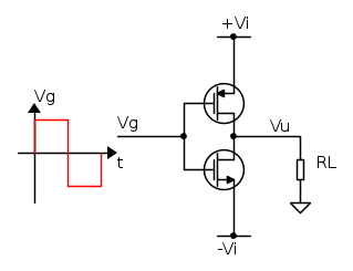

ma la tensione di soglia dei MOS break non me la recuperi?... a me pare ancora strano che funzioni quella parte di circuito :?: :?:
poi gli zener per fissare la tensione all'uscita del comparatore li metterei....

Ci sono riuscito ho pure sforato i 100khz di linearità :mrgreen:
Ho usato un MAX403/MXM che è specifico per fare il comparatore.

Mi sa che i mosfet sono ideali perché quando su pspice ci clikko sopra mi compaiono gli spazzi per mettere la lunghezza la larghezza del canale e altre cose...
Adesso provo a metterne uno reale

inoltre ho dovuto cambiare anche l'alimentazione perché la massimo supporta +/-5v

Foto Utentecarloc mi sapresti consigliare i due mosfet da utilizzare... non riesco a trovarli :cry:

Beh direi che due MOS li troviamo :D :D ....
ma prima vediamo che caratteristiche debbono avere....
convincimi che questo circuito funziona :D ... che VGS avrei in funzione di Vi e del valore di picco di Vg? RL è la resistenza di ingresso dell'inseguitore....

Messaggioda Foto Utenteandreacircuit » 4 dic 2011, 16:22
Ciao Foto Utentecarloc scusami ma in questi giorni non mi sono potuto connettere.
Rispondo al quesito (spero correttamente):
Affinchè il transistor NMOS sia in conduzione la tensione VG deve essere positiva e superiore alla tensione di soglia Vtn, viceversa nel caso del PMOS il transistore deve avere una VG negativa e quest'ultima minore della tensione di soglia Vtp.
Nel caso dell'inverter, se la VG è positiva (e maggiore di Vtn) il trasistore NMOS è acceso e il PMOS spento mentre
quando commuta la VG diventando negativa(e minore di Vtp) il PMOS è acceso e l'NMOS è spento
Nel primo caso ai capi di RL mi ritrovo la -Vin mentre nel secondo caso mi ritrovo +Vin
Forse vuoi dire Vu in fuzione di vi?

Messaggioda Foto Utentecarloc » 4 dic 2011, 16:36
Sì è giusto, nel senso che i MOS iniziano a condurre alla Vt, poi si deve vedere che succede, zona triodo, zona saturata.. ma per il momento vedi un po' le VGS cosa fanno...
