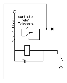

sampei198 ha scritto: il circuito non funziona bene , forse per colpa del rele' che non tocca bene al suo interno..
Che vuol dire? il relè fatto funzionare da solo, funziona?
Non è una bella idea quella di mettergli in parallelo un
condensatore (può danneggiare il transistor di pilotaggio)
Potrebbe essere insufficiente la corrente di base
(si può provare a dimezzare la resistenza in serie a questa,
da 10K a 4.7K)

neanche il rele' da solo che chiude il comando..
il condensatore a cui ho collegato il condensatore e' un rele' esterno che simula quello della centralina, e il comando e semplicemente mettendo a + e - i 2 capi della bobina... no il circuito non l ho toccato ... ho solamente preso le connessioni dove va il rele della centralina...

sampei198 ha scritto:neanche il rele' da solo che chiude il comando..
il condensatore a cui ho collegato il condensatore e' un rele' esterno...
:?: Mi spieghi meglio?

Messaggioda Foto Utentesampei198 » 26 nov 2011, 22:35

Messaggioda Foto Utenteg.schgor » 26 nov 2011, 23:23
Il relè rappresentato dovrebbe sostituire la funzione del telecomando?
E perché il condensatore in parallelo alla bobina?

Messaggioda Foto Utentesampei198 » 26 nov 2011, 23:40
si simula il rele' dell'radiocomando .
il condensatore e' perche dicevo che altrimenti non va bene il bistabile, non legge il cambio di stato logico , col condensatore "sente meglio " lo scambio del rele'

Messaggioda Foto Utenteg.schgor » 27 nov 2011, 8:54
sampei198 ha scritto: "sente meglio " lo scambio del rele'

Messaggioda Foto Utentesampei198 » 27 nov 2011, 12:37
forse il rele' rimane troppo veloce per dare il tempo di dare l impulso per tenere alta l uscita..

Messaggioda Foto Utenteg.schgor » 27 nov 2011, 13:09
Il comando al relè da cosa è dato?
(cioè da dove proviene il contatto di comando?)

Messaggioda Foto Utentesampei198 » 27 nov 2011, 13:19
e dato da un pulsante su cavo volante con fili saldati
