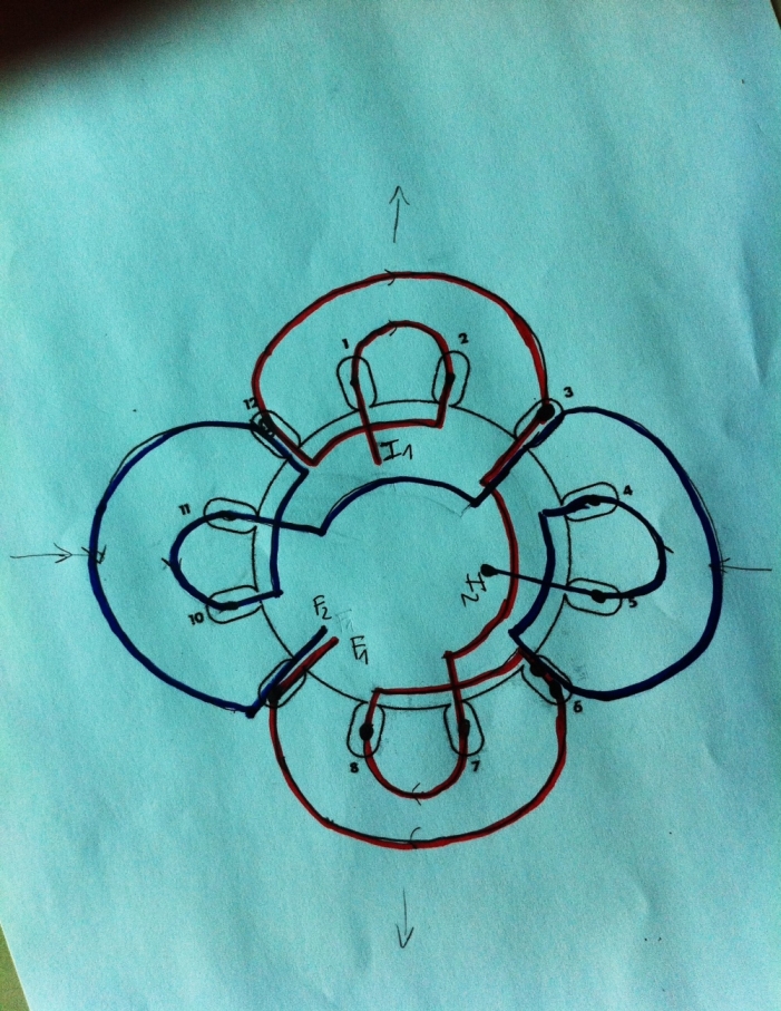

Messaggioda Foto Utenteamaz75 » 2 dic 2011, 10:15
Ho fatto uno schizzo dell'avvolgimento.
E' corretto come l'ho interpretato?
grazie

[8] Re: Avvolgimento 4 poli su motore asincrono monofase
Messaggioda Foto UtenteRos09 » 2 dic 2011, 16:18
Si, ci siamo, se riavvolgi il motore fammi sapere come è andata.

[9] Re: Avvolgimento 4 poli su motore asincrono monofase
Messaggioda Foto Utenteamaz75 » 2 dic 2011, 19:49
Purtroppo non funziona!non gira x niente
