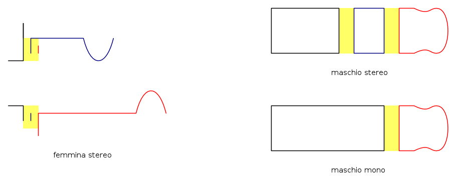

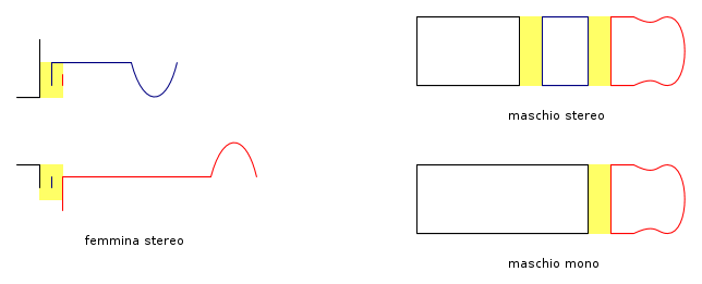

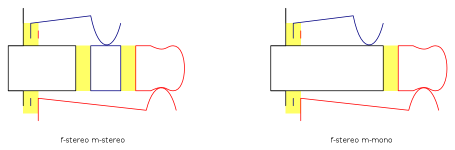

I jack esistono principalmente di due tipi, mono a due contatti e stereo a tre contatti...
vedi la femmina stereo ha il collare di massa (nero) un contatto intermedio (blu) e la punta (rossa), fosse mono mancherebbe semplicemente il contatto intermedio....
i maschi che ho rappresentato invece sono i due tipi, lo stereo a tre contatti ed il mono con il collare di massa che si prolunga fino alla punta....
ora inserisci il jack...
se inserisci un maschio stereo nella sua femmina, niente di strano, i tre contatti sono riportati ciascuno al suo posto.....
ma se inserisci un maschio mono... il collare lungo di massa cortocircuita il contatto intermedio della femmina a massa... questo "trucco" viene usato nel tuo circuito come interruttore automatico di on/off, quando si inserisce il jack viene anche collegata a massa il negativo della batteria....
invece nel jack di uscita questo non serve, sono usati solo due contatti, poterbbe essere uno stereo lasciando scollegato il "blu" o anche un semplice mono

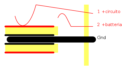

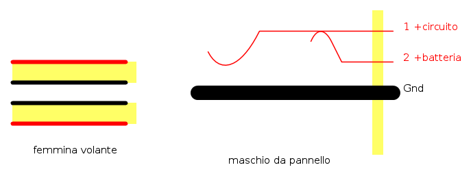

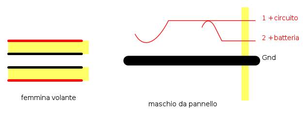

Gli spinotti di alimentazione sono di solito coassiali, costruti in modo da evitare accidentali cortocircuiti durante l'inserimento/rimozione, cosa che accadrebbe praticamente di sicuro con i jack del post precedente.
Questa volta ho disegnato la sezione, non la vista....
la (femmina?) volante sul cavo ha solo due contatti coassiali...
il (maschio?) che è fissato all'apparecchio ha uno "spillo" centrale (Gnd) e due "molle" (1) e (2), queste ultime sono tra loro in contatto se non è inserito niente, così permettono al circuito di essere alimentato dalla batteria interna...
se si inserisce l'uno nell'altro...
i centrali entrano in contatto, l'esterno entra in contatto con la molla (1) ma la deforma anche così da aprire il contatto (2) con la batteria interna...
la batteria è esclusa ed il circuito è alimentato dall'esterno.
Le polarità sono quelle del tuo schema,in generale potrebbero essere anche l'opposto, ma il succo non cambia
