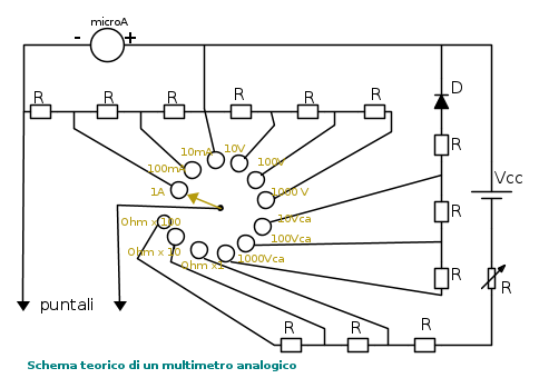

si può considerare un voltmetro magnetoelettrico (ovvero con strumento analogico) per misura di tensioni continue che deriva direttamente dal milliamperometro elettromagnetico, ovvero si riporta la misura di tensione alla misura di una piccola intensità di corrente che interesserà una determinata resistenza, adeguatamente tarata.
consideriamo lo schema rappresentativo con il milliamperometro che ha una costante K_{A},
ogni qualvolta l'indice si sposta di \delta divisioni significa che lo strumento è attraversato da un'intensità di corrente del valore di
I_{v}=K_{A}\cdot \delta
essendo R_{i} la resistenza interna dello strumento, ai suoi morsetti la tensione V_{m} assume un valore
V_{m}=R_{i}\cdot I_{v}= R_{i}\cdot K_{A}\cdot \delta
poiché R_{i} è una costante caratteristica dello strumento anche il prodotto R_{i}\cdot K_{A} risulta costante pertanto se si pone R_{i}\cdot K_{A}=k_{v} si ottiene che
V_{m}=k_{v}\cdot \delta
risulta quindi che il milliamperometro può funzionare da millivolmetro con la costante k_{v} vista il cui valore dipende dalla costante amperometrica dell'equipaggio dello strumento e dal valore della resistenza interna.
per aumentare la portata dello strumento si dovrà inserire in serie allo stesso strumento un resistore di valore opportuno R_{a},
in questo caso la tensione V ai capi della serie vale
V=V_{m}+V_{a}=(R_{i}+R_{a})\cdot I^{v}=(R_{i}+R_{a})\cdot K_{A}\cdot \delta =K_{v}\cdot \delta
ponendo
K_{v}=(R_{i}+R_{a})\cdot K_{A}
costante voltmetrica che considera il nuovo resistore inserito in serie, attraverso la quale si ottiene il risultato di moltiplicare la portata dello strumento per un certo fattore numerico m valore espresso
m=\frac{V}{V_{M}}=\frac{R_{i}+R_{a}}{R_{i}}
il fattore m si definisce come il potere moltiplicatore della resistenza serie addizzionale
a questo punto la scala dello strumento (milliamperometro) potrà essere graduata in volt, ed il resistore in serie alla resistenza interna dello strumento andrà a realizzare la resistenza unica dello strumento R_{v}
R_{v}=R_{i}+R_{a}
pertanto il valore che dovrà essere assegnato alla resistenza serie per ottenere un determinato moltiplicatore m sarà
R_{a}=R _{i}(m-1)
perché l'inserzione di questi voltmetri nel circuito di misura non alteri il regime elettrico del circuito, l'intensità di corrente assorbita dallo strumentodovrà essere più contenuta possibile,pertanto si dovrà utilizzare per la realizzazione del voltmetro uno strumento ad equipaggio amperometrico di piccola portata cioè dell'ordine dei milliampere, e questo significa che il valore della R_{v} dovrà essere elevata.
Quindi un voltmetro sarà tanto più preciso quanto sarà maggiore il rapporto fra la resistenza interna dello strumento e la sua portata in volt, cioè la sua resistenza interna per unità di tensione che si esprime in Ohm per volt, in genere 20 000 \Omega /V

quindi all'interno del multimetro c'è una resistenza?
Foto Utentepaperino00
21 1 5
Messaggi: 199
Iscritto il: 30 set 2009, 15:54
8
[5] Re: resistenza interna multimetro
Messaggioda Foto Utentemir » 6 dic 2011, 21:36
in un multimetro analogico come indicato c'è la resistenza interna propria dello strumento a bobina mobile ed il resistore serie addizionale per le varie portate di misura.
a puro titolo teorico
-2

praticamente quando i tecnici girano quella manopola aumentano o diminuiscono la resistenza?
ma come fanno a sapere dove girarla se non conoscono il circuito?
