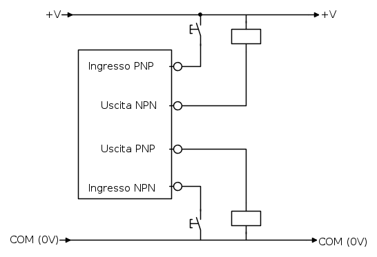

Googolando, non sono riuscito a trovare qalche riferimento entry-level per capire cosa sono:
- connessione standard- logica NPN (Sink);
- connessione standard -logica PNP (Source);
cosa cambia?, quando si usa? come si setta?
- Modalità JOGGING
cosa è ?, quando si usa?

qualsiasi inverter vettoriale (taglie e marche ) presenta questi parametri da poter settare. Sink o source attraverso un ponticello o selettore; per il jog, la questione è un po' più complessa (sono una serie di parametri che definiscono tale condizione)
Sul Sink e Source, ti sei chià scritto la risposta a fianco.
Poi in funzione di ciò cambia il modo di collegare elettricamente gli ingressi o le uscite digitali dell'inverter.
Anche se solitamente sugli inverter si parla solo di ingressi, le uscite sono quasi nella totalità a relè, non soggette a questa specifica configurazione.
In parole povere, circuitalemente :

Ossia il tipo di polarizzazione del transistor di uscita o di ingresso del dispositivo.logica NPN (Sink); logica PNP (Source)
