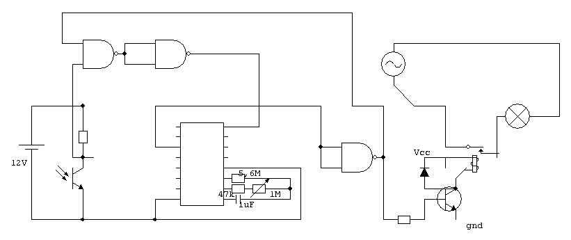

[57] Re: Costruire un relè temporizzatore
Messaggioda Foto Utentekristian » 6 dic 2011, 16:55
Ecco lo schema... è corretto?
Foto Utentekristian
16 1 7
Messaggi: 214
Iscritto il: 29 nov 2011, 19:26

[59] Re: Costruire un relè temporizzatore
Messaggioda Foto Utenteg.schgor » 6 dic 2011, 18:17
Non so chi ti toglie punti (io non lo faccio mai!), ma è indubbio che
non segui minimamente le raccomandazioni che ti vengono fatte.
Ho continuato a dire che non puoi "alimentare" integrati con l'uscita
di altri integrati e tu continui a proporre schemi in questo senso.
Ti avevo anche prospettato una possibile soluzione (post[15]):
con un relè comandato dal fototransitor puoi dare tensione al contatore
e alla lampada, fino all'intervento del 4060.

[60] Re: Costruire un relè temporizzatore
Messaggioda Foto Utentekristian » 6 dic 2011, 18:31
L'alimentazione la volglio interrompere da lì, poi ho anche chiesto al mio prof. di elettronica (sono uno studente) e mi ha confermato il funzionamento e quindi non serve utilizzare i contatti normalmente chiusi perché ci vorrebbe la porta not. Non mi resta che provarlo e farti sapere.
