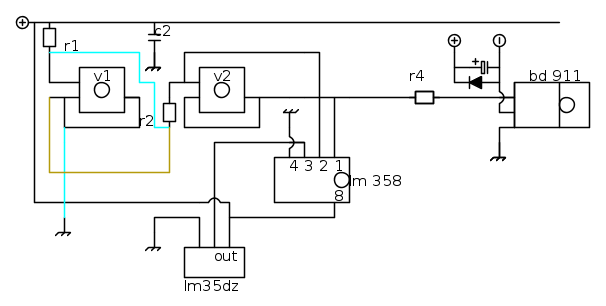

Il collegamento disegnato in marrone e' sbagliato.
Ho fatto le correzioni in azzurro.

@Foto Utentealev
io parlavo dello schema al post[42],quello che ha ora corretto Foto Utentemarco438. :-)

Secondo me, in questo thread ci sono troppi schemi che girano, secondo me bisogna fare riferimento ad uno solo, l'ultimo postato da Foto Utentemarco438.

In effetti lo schema e' sempre lo stesso, se si fa eccezione per quello "pratico" disegnato da Foto Utentedj8simo6con l'errore che contiene e che io ho corretto nell'ultimo mio post.
Ci sono solo diversita' nei valori delle resistenze "incriminate", che sono oggetto di discussione.

Ok grazie ragazzi comunque prima il circuito era così .poi ho contattato chi l aveva fatto e ho fatto queste modifiche comunque stasera riprovo e vi faccio sapere

Messaggioda Foto Utentedj8simo6 » 6 dic 2011, 21:55
allora ragazzi prova fatta , ho ripristinato i collegamenti come mi avete indicato e terato i trimmer come indicato nel sito ... e la ventola non parte !! ho avvicinato la punta del saldatore vicino alla sonda portandolo fino a temperatura di circa 100 gradi ma niente!!! cosa si fa adesso?? ?%

Se hai seguito i collegati postati nello schema di Foto Utentemarco438 il circuito dovrebbe andare.Possibile allora che il transistor non saturi.
Puoi provare a misurare la tensione tra emettitore e collettore del transistor quanto l'uscita del comparatore è alta?E anche la tensione tra il piedino 2 del comparatore e il potenziale di riferimento?

gentilemte non parlate con termini troppo tecnici :D allora misuro la tensione tra collettore e emettitore a temp ambiente e poi?? :lol:
allora tra emettitore e colletore ci sono 12 v , tra emettitore e base 98 mv
