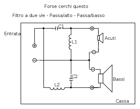

mir ha scritto: insomma una corretta realizzazione di una coppia di diffusori non è tanto semplice come possa sembrare.
Hai piu' che ragione e concordo con te in tutte le tue affermazioni, tuttavia da quel che ho capito Foto Utentekbdj non credo pretenda un prodotto "professionale".
Per questo ho indicato quel link che , pur con parametri spannometrici, introduce alla costruzione di quanto richiesto.
D'altra parte,penso che se kbdj volesse un prodotto professionale, non penserebbe all'autocostruzione e nemmeno all'uso di casse automobilistiche (da 2ohm per giunta).

l'autocostruzione se ben fatta può dare delle buone soddisfazioni, ovvio utilizzando componenti ad hoc, ovvero componenti che abbiano tutte le informazioni necessarie per la realizzazione del cabinet, e del relativo crossover; certo come hai giustamente osservato con dei coni "nati" per applicazioni car audio saranno "adattati" alla realizzazione di un diffusore 2 vie;

Per quanto attiene "la cubatura" del contenitore, credo anch'io che si stia andando troppo in la con le misure.
Come detto giustamente da Foto Utentealev penso sia comunque inutile continuare a discutere di questo senza prima aver sentito cosa pensa il diretto interessato Foto Utentekbdj in modo particolare sulla realizzazione di un idoneo amplificatore. Tra l'altro kbdj, dopo i primi post non si e' piu' sentito; e' possibile quindi che abbia abbandonato l'idea lasciandoci a fantasticare.
Cio' premesso parlare anche di un filtro risulta pu' che prematuro.
