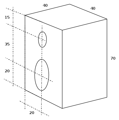

[32] Re: costruzione diffusori acustici
Messaggioda Foto Utentealev » 8 dic 2011, 12:51
kbdj ha scritto:allora non ci stiamo capendo per niente...
nel post iniziale avevo detto che mi erano venuti sotto mano questi altoparlanti, che sono per uso automobilistico giusto ???? io li vorrei usare per uso domestico, quindi vorrei autocostruirmi dei diffusori che rendano non in modo eccellente la qualità del suono, ma devono avere un risultato accettabile. alla luce di questo non ho cambiato per niente idea sull'autocostruzione dei diffusori.
Allora comincia a studiare anche l'italiano, visto che poche ore fa hai scritto
kbdj ha scritto:non opterei per l'autocostruzione e specialmente userei degli altoparlanti per uso "domestico" e non degli altoparlanti da auto.
Se non vuoi risultati particolarmente efficaci, allora usa queste misure spannometriche:
Le misure sono espresse in cm, i diametri dei fori per woofer e tweeter devi ricavarteli dalle misure delle flange di fissaggio dei trasduttori.
Il materiale è legno truciolare da 20 mm di spessore e nel taglio delle misure dei pannelli tieni conto di come vuoi fare gli angoli.

[33] Re: costruzione diffusori acustici
Messaggioda Foto Utentemir » 8 dic 2011, 13:10
[-X non credo proprio che sia così, abbiamo perfettamente capito:
-hai degli altoparlanti che nascono per appicazioni car audio e con questi vuoi realizzare una coppia di diffusori a due vie per applicazioni home audio,
a-ti è stato fatto notare che l'imepdenza caratteristica di 2 Ohm degli altoparlanti rende critica la scelta dell'amplificatore audio che li dovrà pilotare in quanto in genere lavorano con impedenze di 8 Ohm- 6 Ohm- 16 Ohm difficlmente o almento componenti particolari accettano impedenze di 2 Ohm,
b-è stato evidenziato il fatto che senza specifiche caratteristiche fornite dal costruttore non è facile determinare il volume corretto per il cabinet dei diffusori,
c-è stato anche sottolineato che la posizione dei componenti tweeter e woofer non va fatta a caso,
d- per il cros over è sembrato di comprendere che sia già disponibile quello di serie, diversamente si dovrà realizzare un crossover idoneo alle frequenze di taglio.
pertanto premesso che il punto a rende critico reperire un'amplificatore e dil fatto che sia della stessa marca dei coni non significa nulla,il punto b non rende possibile il dimensionamento del cabinet, il punto c non offre possibilità corrette di posizionamento dei componenti,ilpunto d non è stato ancora confermato ed eventualmente c'è la soluzione di Foto UtenteStefanoSunda ammesso che fornisca i valori dei componenti, concludo che la realizzazione rimane mooolto spannometrica ed adattata pertanto le dimensioni del cabinet, il materiale dello stesso, il fissaggio dei materiali la disposizione dei componenti l'eventuale materiale fonoassorbente rimane di libero arbitrio partendo dal progetto gentilmente indicato Foto Utentemarco438 o con le modifiche gentilmente postate da Foto Utentealev rammentando di far attenzione alla scelta dell'amplificatore.
