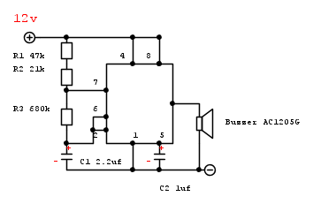

Sì, per udire il suono del buzzer, i tempi di on e off
del 555 non devono essere troppo piccoli: direi che
il minimo dovrebbe essere 1s (il che significa tarare
il 555 almeno a 0.5Hz (con duty-cycle prossimo al 50%)
Che valori di R1.R2 e C hai scelto?

g.schgor ha scritto:Che valori di R1.R2 e C hai scelto?
come mi ha consigliato giacky
r1 68 kohm
r2 680 kohm
c1 1 uf

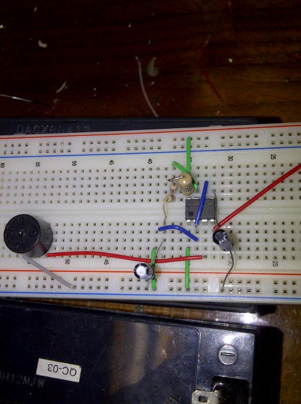

allora questo è quello che ho creato...
Mi avete fatto notare che l'NE555 darà solo l'intermittenza al suono, alternando suoni e pausa.
Il buzzer AC1205G collegato alla batteria e basta mi crea un bump, percui l'NE555 mi serve per creare la freguenza corretta per sentire il classico beep (tipo censura audio in televisione)
Come consigliato da Giacky98 ho sostituito r1 e r2 in seriale formando i 68k richiesti e r3 a 680k,
c1, come da consiglio di g.schgor, ho messo un 2.2uf.
Il risultato è un ticchettio alternato circa 1 secondo l'uno dall'altro.
Modificando c1 aumentandolo, 4.7 uf 10uf e cosi via, il risultato è il prolungamento della pausa tra un ticchettio e l'altro (4.7uf 3 sec 10uf 5/6 secundi circa)
alla 2° o 3° volta che provavo a sostituire c1, mi son dimenticato di scollegare l'alimentazione della batteria a 12 volt, e il cicalino ha cominciato a suonare con il classico beep richiesto facendo però distorsioni continue del tipo vecchio modem quando si connetteva alla linea internet (ricordate?).
Una volta riattacato c1 a 2.2uf ha ricominciato il ticchettio.
cosa sbaglio?

Ha ragione Foto Utentealev; il tuo è uno strano "cicalino"
che deve essere pilotato ("external drive").
Allora il 555 deve generare direttamente il suono
oscillando a frequenza acustica, cioè oltre il kHz.

Oltre ai valori delle resistenze che ti avevo dato, avevo anche aggiunto che C1 dovrà essere di 1nF.
Sei sulla buona strada, ti manca questo!
Foto Utenteg.schgor ti ha consigliato 2.2uF pensando che tu volessi ottenere un altro effetto. Attenzione che è 1nF e NON 1uF, cioè 1 nanoFarad e non 1 microFarad.
Questi condensatori di solito non sono del tipo elettrolitico, ma sono ceramici e hanno un numero per identificarli anzichè il valore. Un condensatore da 1nF ha come codice 102. Puoi facilmente recuperarne uno da qualche circuito che non ti serve che abbia a che fare con trasmissioni radio (es. radioline, walkie-talkie, telecomandi, macchinine) o circuiti audio.
