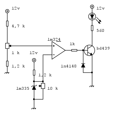

Salve a tutti, vorrei realizare un circuito che mi facesse questo lavoro:
devo scaldare dell'acqua dalla temperatura ambiante a 37/40 gradi in 60 secondi
Per misurare la temperatura vorrei utilizzare un LM325 e con un comparatore tipo LM329 comparare il segnale con uno generato da un partitore con trimmer.
l'uscita del comparatore a sua volta comanda un BD439.
Ho un dubbio, che cosa uso per comandare la resistenza alimentata a 220 vac di 200 watt?
il BD439 puo comandare la bobina di un rele??
Avete qualche soluzione alternativa??
LM325 se dovessi metterno in acqua come posso fare la permiabilizzazione?? silicone??
Vi dico che l'acqua mi serve per uso alimentare!!
grazie in anticipo...

Messaggioda Foto Utentebattiesguscia » 10 dic 2011, 19:36
Ecco il circuito preso da un altro sito!!
Al posto del LM341 posso mettere un LM329??
Oppure posso alimentare LM341 con solo una tensione positiva?
Poi hai delle idee per inserire nell'acqua LM335??
Vorrei sapere con esattezza la temperatura dell'acqua nel recipiente!!
Al posto del led inserisco la bobina del rele per il comando della resistenza da 200w
grazie

Messaggioda Foto Utentebattiesguscia » 10 dic 2011, 19:57
Avevo gia lo schema in jpg, non pensavo non di potesse, non è fatto male!!,lo so come si fa con fido..ma non l'avevo pronto adesso..ti ho visto online e ho inviato subito cosi..non si capisce??

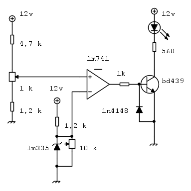

Messaggioda Foto Utentebattiesguscia » 10 dic 2011, 20:19
Eccolo, puo andare???

Messaggioda Foto Utentebattiesguscia » 10 dic 2011, 20:21
corretto il componente che fa da comparatore!!

[9] Re: accensione e spegnimento resistenza in base alla tempera
Messaggioda Foto UtenteOberoN » 10 dic 2011, 20:36
Dove si connette il potenziometro da 10k ? :-M

Messaggioda Foto Utentealev » 10 dic 2011, 20:42
L'LM335 ha 3 piedini e non due.
