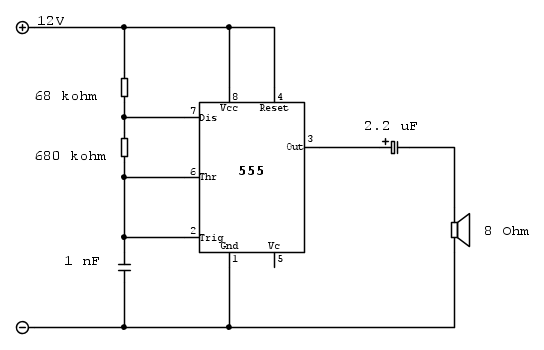

Funzioooonaaaaaaaa.........pero' ho dovuto sostituire il buzzer perche il AG1205G, come diceva alev penso, assorbe parecchia tensione infatti scalda parecchi e parte in ritardo......al suo posto ho provato uno simile ma appena appena più basso (in dimensioni) suona tranquillamente senza scaldare ma il livello audio e troppo basso e acuto.....
Le cose son 2 o smetto di recuperare i componenti e provate a dirmi che buzzer comprare oppure come faccio ad "alzare" il volume?

Con il buzzer precedente, prova a mettere un condensatore in serie all'uscita.

santa79 ha scritto:pero' ho dovuto sostituire il buzzer perche il AG1205G, come diceva alev penso, assorbe parecchia tensione infatti scalda parecchi e parte in ritardo
Il buzzer AG1205G è da 40 \Omega e quindi potrebbe essere la causa del problema.
Lo schema parla di buzzer ad 8 \Omega, ma anche questo per i 200 mA a 12 V dell'uscita dell'NE555 è troppo.
Secondo me si potrebbe provare con un buzzer almeno da 60 \Omega.
Correggetemi se sbaglio.

il livello sonoro non cambia col condensatore...ma ho variato r3, al posto di 68k che mi avevi consigliato hoi messo una 56k e l'audio è salito, li ho pensato che diminuendola ancora sarebbe salito ulteriormente ma invece è rimasto invariato.
Unica cosa che da tutte le spiegazioni che mi avete dato, cosa che scrivo solo a titolo informativo, pensavo di avere un suono alternato e invece è continuo....a me va menissimo così ripeto era solo a titolo informativo

Da quello che ho capito del funzionamento del circuito, il suono che senti è continuo ma è dato da un'oscillazione meccanica del buzzer alla frequenza dell'astabile.

alev ha scritto:Da quello che ho capito del funzionmento del circuito, il suono che senti è continuo ma è dato da un'oscillazione meccanica del buzzer alla frequenza dell'astabile.
Si esatto è quello che penso anch'io.
Ma il problema è che il buzzer assorbe troppo.
Anche se non capisco perché, infatti io ho fatto ieri delle prove con lo stesso circuito che sta usando Foto Utentesanta79 con un altoparlante da 8 Ohm e non si scaldava per niente il circuito.
Non so se ci sia differenza tra un altoparlante da 8 Ohm e un mini-altoparlante-buzzer da 8 Ohm come quello di Foto Utentesanta79 (non so come chiamarlo, perché buzzer non è, però sembra essere un piccolo altoparlante).
Questo è il circuito che sto usando io e non dà problemi di surriscaldamento:

Foto Utentegiacky98nello schema che hai postato il pin 5 dove lo porti?

Il pin 5 puo' essere lasciato scollegato o portato a GND tramite un condensatore da 0.01uF.

E' giusto quello che dice Foto Utentemarco438, io di solito lo lascio sempre scollegato ma se vuoi una maggiore precisione puoi mettere un condensatore. Ma non penso che sia importante per questo utilizzo.
