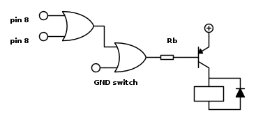

[12] Re: porta logica rudimentale
Messaggioda Foto Utentesampei198 » 9 dic 2011, 22:46
cosi , perche' ha 2 ingressi...
10 1 4 7
Messaggi: 829
Iscritto il: 1 apr 2010, 21:40
[13] Re: porta logica rudimentale
Messaggioda Foto Utentesimo85 » 9 dic 2011, 22:57
Se colleghi lo switch aperto a quella entrata, questa rimane all' aria. Devi usare un resistenza di pull-up tra lo switch e l'ingresso dell OR.

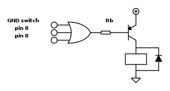

[14] Re: porta logica rudimentale
Messaggioda Foto Utentesampei198 » 9 dic 2011, 23:13
tra ingresso e vcc giusto?10 k vanno bene? poi di conseguenza metto a massa gli altri ingressi non utilizzati del ic.
ora ti chiedo se eventuali led possono dare noia alla porta,
sui pin 8 dei 2 ne567 vi e' un led collegato verso vcc con una resistenza di 1 k
la stessa cosa con l ingresso gnd swich verso vcc
poi sull uscita che la collego in parallelo al rele'
il tutto puo' essere alimentato a 5 volt come le schede del 567?
vi e il modo semplice per avere , nel momento che viene alimentato una forzatura di un secondo
al massimo l eccitazione del rele' senza badare nulla,
solo nel momento che lo alimento

[15] Re: porta logica rudimentale
Messaggioda Foto Utentesimo85 » 9 dic 2011, 23:20
1 ingresso al pin8, l'altro pure, mentre il GND switch come ti ho descritto. Non ho fidocad al momento. Gli altri ingressi li lasci scollegati perché le altre porte non le usi. L'NE567 non lo conosco..

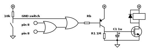

[17] Re: porta logica rudimentale
Messaggioda Foto Utentesimo85 » 10 dic 2011, 0:20
Per quanto riguarda il collegamento della resistenza di pull-up vedi lo schema alla pagina di Wikiedia, qui, solo che invece dell'ingresso del buffer c'è la OR con il suo. 10k vanno bene.
e per tenere forzata l eccitazione del rele per un secondo quando lo alimento?
Questa mi è nuova, comunque con un driver temporizzatore.
Ciao!
Foto Utentesimo85
30,9k 7 12 13
Disattivato su sua richiesta
Messaggi: 9927
[18] Re: porta logica rudimentale
Messaggioda Foto Utentesimo85 » 10 dic 2011, 3:44
Se vuoi fare qualcosa di semplice per ridardare la diseccitazione quando lo alimenti, potresti anche collegare una rete RC per \approx 1s in parallelo con un NMOS che pilota il relè, così
Per l'NMOS puoi usare un BUZ71 o se non eccedi con la V_\text{GS(Max)} anche un IRLZ44N va bene.
Sono comunque sempre dell'idea che i problemi o dubbi è meglio esporli subito e non dopo un tot di post, tipo 16 o giù di lì.

[20] Re: porta logica rudimentale
Messaggioda Foto Utentesampei198 » 10 dic 2011, 14:04
innanzi tutto ti ringrazio del tuo prezioso aiuto,
il rele' deve restare -solo nel momento che applico la tensione eccitato al max un secondo
e poi e' come se non esistesse
nel caso se fosse possibile vorrei evitare MOS in quanto il negozio non li tiene e li deve ordinare...uff...
magari usare un bc337 o un bc517 che e' un darlinton.
volendo non si puo' fare una rete RC usando un'altra porta del integrato ?
