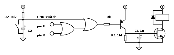

sampei198 ha scritto:il rele' e eccitato solo nella posizione in cui tutti gli ingresso sono a 0
Allora devi aggiungere un condensatore in parallelo con GND Switch, così:
qui devi determinare il tempo di carica del condensatore in funzione della V_{\text{IH}} del 4071. Vedi che V_{\text{IH}} è proporzionale alla tensione di alimentazione.
Quindi, in meno di un secondo devi passare da uno stato logico da 0 a 1 (PGT), quindi da V_{\text{IL}} a V_{\text{IH}} grazie alla carica del condensatore.
Chiamiamo V_{\text{IH(t)}} il livello di tensione di soglia da raggiungere in un tempo \text{(t)}
V_{\text{IH(t)}} = V_{\text{C2}}(t) = V_{\text{DD}} \left (1-e^{-t/R_2C_2}} \right)
Hai una incognita: \tau = R_2C_2 la decidi tu, R_2 già la conosci, V_{\text{IH}} è riportata nel datasheet, ti manca C_2 .
Ciao.

ok grazie. al posto del MOS, non posso usare un transistor tipo un bc classico?

Meglio di no, a mio parere. Usare una rete RC sulla base di un bipolare non è la stessa cosa che usarla con un MOSFET.
La polarizzazione di un bipolare, in questo caso, oltre che dalla corrente di collettore, dipende tanto dalla corrente di base (I_\text{B}) come dalla tensione di ingresso (V_{\text{IN}} - V_ {\text{BE(On)}}), sono due dati della stessa formula e dovresti cambiare leggermente il circuito per adattarlo ad una rete RC per un ritardo, vedi ad esempio questo thread.
Per il MOSFET è principalmente necessaria una V_\text{GS} \geq V_\text{GS(TH)} per accenderlo, ma la impedenza di entrata è molto elevata tanto che I_\text{Gate} \approx 0A.
Usa il MOSFET..
Se proprio vuoi potresti togliere il PNP ed usare un invertitore tra l'output della OR e l'NMOS.

piu' o meno ho capito, pero ' se io uso una delle porte che non uso del ic , in modo che alla uscita della porta ci sia un segnale alto al momento della alimentazione , una cosa cosi

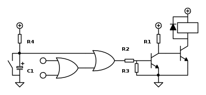

Non mi ricordavo di quello schema. Così però il relè è sempre acceso. Devi invertire la rete RC e dimensionarla come ti ho detto prima. Infine, l'output della NOT lo devi dare in ingresso ad una OR di pilotaggio del transistore no?

Si, ma con una NOT CMOS, non con un transistore.. Se vuoi fare una NOT ed usare solo bipolari, per pilotare un relè puoi fare questo
Ed il ritardo di 1s lo gestisci con la rete R_4C_1. Ossia, che in \approx 1s devi raggiungere V_\text{IH} come spiegato prima. Lascia perdere la rete RC sulla base del condensatore..

sarebbe un tipo darlinton pero con presa intermedia...
ho capito dirai finalmente.....con c1 e r4 e il tempo in cui ingresso e' portato a gnd
tramite il condensatore che essendo scarico e come un corto, che poi col tempo si carica mediante la r4
i due transistor sono del bc337 le resistenze r2 e r3 che valore gli do?

ho provato lo schema che mi hai disegnato ,
per con il fatto che alla uscita dell ultima porta ho collegato un led
il tutto alimentato a 5 volt.
ho visto 2 cose, ho impostato 2 valori 10 mF come condensatore e una resistenza da 47k
al momento in cui io lo alimento il tempo e 1 , se io inceve chiudo in contatto che va verso massa cambia il tempo.

Dunque se la corrente di collettore di Q2 è la stessa del relè I_{\text{C2}} per il transtore di pilotaggio, Q1 è quello pilotato dalla porta logica con R2 ed R3 sulla base.
I_{\text{B2}} = \frac {I_{\text{C2}}}{\text{h}_\text{FE1}}
I_{\text{B2}} = \frac{V_{\text{DD}} - V_{\text{BE2(On)}}} {R_1}
Ora abbiamo che I_{\text{B2}} = I_{\text{C1}} quindi
I_{\text{B1}} = \frac {I_{\text{C1}}}{\text{h}_\text{FE1}}
I_{\text{B1}} = \frac{V_{\text{OH}} - V_{\text{BE1(On)}}} {R_2}
R1 ed R2 mettile di un valore minore di quello calcolato, mentre R3 mettila due tre volte più grande di R2.
