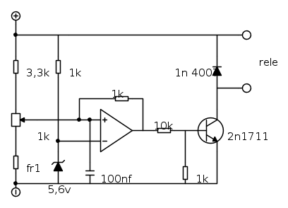

Ho visto in un altro sito un progetto simile..un crepuscolare..sembra molto simile a quello che voglio fare, la cosa che cambia e che al posto della fotoresistenza devo mettere il mio LM325 come sonda..
Posso postare il link..o ilfile??

Schema in FidoCadJ, please :-)

Messaggioda Foto Utentebattiesguscia » 11 dic 2011, 13:27
eccolo!! al posto dello zener da 5,6v ilmio partitore per scelta temperatura, e al posto della fr1 che e una fotoresistenza il mio circuito con LM325, puo andare??

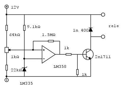

Se proprio lo vuoi fare con l'LM335, proverei a farlo cosi`:
Ma non mi piace molto perche' la tensione di alimentazione deve essere precisa e stabile, e dagli stessi 12V viene presa anche al corrente per il rele`.
La resistenza da 64kΩ va aggiustata per avere il potenziometro che regola nell'intervallo desiderato. L'isteresi e` di circa 1°C

Si puo` fare a meno di usare ol terzo piedino. Sei proprio sicuro di voler usare un 335 senza una tensione di riferimento fissa? Almeno usa un LM35, o meglio una ntc.

Un partitore non stabilizza una tensione: se l'alimentazione cambia anche la soglia cambia. Usa un NTC, o almeno un LM35 che lo si puo` amplificare.
L'isteresi e` spiegata verso meta` di Progetto Termostato II, che ti ho indicato, verso meta` della chiaccherata.
