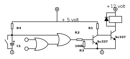

Messaggioda Foto Utentesampei198 » 10 dic 2011, 23:59
i calcoli non sono il mio forte , non saprei come vanno intrpretarli ,
provato cosi a occhio il tempo dovrebbe essere lo stesso...
in teoria , perche' il condensatore e' scarico ...
la corrente del collettore q2 basterebbe 200 mA per essere sicuri del rele' sia eccitato
hfe del bc337 varia da 100 a 630
vdd dovrebbe essere l alimentazione a 5 vcc
la vbe on e di 1.2 volt
e che non so come viene indicata la cifra col decimale
10 1 4 7
Messaggi: 829

[43] Re: porta logica rudimentale
Messaggioda Foto Utentesimo85 » 11 dic 2011, 0:15
La corrente di collettore di Q2 la decide il carico, come in qualsiasi altro uso del transistore come interruttore.
Usa quella minima per i calcoli
OK
No entiendo :mrgreen:
C'è Real Madrid - Barcelona : 1 a 2... Ciao :!:

Messaggioda Foto Utentesampei198 » 11 dic 2011, 12:18
ciao, puo' essere che r1 e r 2 siano da 5,6k e r r3da 15 k?
10 1 4 7
Messaggi: 829
Iscritto il: 1 apr 2010, 21:40
[46] Re: porta logica rudimentale
Messaggioda Foto Utentesampei198 » 11 dic 2011, 12:37
Ib2=200\100= 2
Ib1= 5-1.2\ 10k(R1) = 0,38
iB1=2\100= 0.02
IB1=4.95-1.2\10k(R2)
e' giusto cosi?

[47] Re: porta logica rudimentale
Messaggioda Foto Utentesimo85 » 11 dic 2011, 16:28
puo' essere che r1 e r 2 siano da 5,6k?
R1 si, R2 No. Per essere chiari, in [40] e [43] ti ho scritto qualcosa riguardo alla corrente che consuma il relè.
Da quello che io capisco non consuma 200mA. Un relè consuma \approx dai 30 ai 60mA, prendiamo 60mA per fare un esempio teorico, perché tu non me lo hai mai specificato, anche se io non te l'ho mai chiesto.
I_{\text{B2}} = \frac {60\text{mA}}{\text{h}_\text{FE1}} = 0.6\text{mA}
{R_1} = \frac{5V - 1.2V} {I_{\text{B2}}} \approx 6\text{k}3
R_1 la puoi mettere da 6\text{k}2, da 5\text{k}6, 5\text{k}1 o da 4\text{k}7 anche, come ti ho detto prima, leggermente più piccola di quella calcolata..
Poi, se I_{\text{B2}} = I_{\text{C1}} = 0.6\text{mA}
I_{\text{B1}} = \frac {0.6\text{mA}}{\text{h}_\text{FE1}} = 6\mu\text{A}
R_2 = \frac{4.95V - 1.2V} {I_{\text{B1}}} \approx 62\text{k}5
Per R2 vale lo stesso discorso fatto per R1, R3 per questo caso io la metterei da 100k.
Ricorda che è un esempio, dimensiona la corrente del relè e rifatti i calcoli, che non sono difficili :!:
Ciao.

[48] Re: porta logica rudimentale
Messaggioda Foto Utentesampei198 » 11 dic 2011, 17:05
ok , allora piu' o meno mi hai aiutato a instradarmi le calcolare le formule.
allora io ho preso in esempio un rele' la cui bobina e' alimentata a 12 volt il cui assorbimento e' di 40 mA.
poi non so se cambiano le formule per il calcolo della resistenza( ma quello e' da vedere dopo )
ora la risposta al compitino...
metto solo i valori per praticita' nello srivere evitando la formula...
Ib2 =0,4 mA
R1 = 9,5 k
Ib1 =0.4 uA
R2= 93k
se il circuito fosse cosi alimentato cambiano delle formule ? ( solo perche' in casa ho quello)

[49] Re: porta logica rudimentale
Messaggioda Foto Utentesimo85 » 11 dic 2011, 17:22
A questo punto alimenta tutto a 12V, perché la serie 4000 la puoi alimentare a 12V :!:
Osserva meglio il datasheet del 4071.
No non cambiano, parti sempre dalla corrente di collettore I_\text{C2} che è la stessa corrente che consuma il relè, basta che la conosci. Ovvio che cambiano i valori dei componenti se alimenti tutto a 12V..
Se usi due tensioni differenti, il GND deve essere comune tra di loro.

[50] Re: porta logica rudimentale
Messaggioda Foto Utentesampei198 » 11 dic 2011, 17:51
era solo per sapere, a questo punto preferisco metterci un rele a 5 volt..cosi e' solo una alimentazione che porto.
alla fine dei calcoli piu' e meno col variare di 10-20 ma di consumo della bobina posso usare gli stessi valori ...
R1 10k__ R2 82k__R3 100k
e fino qui ci sono arrivato ..grazie a te ..
ora passiamo alla formula per trovare R4 e C1
mi potresti fare un esempio di come utilizzare la formula?
