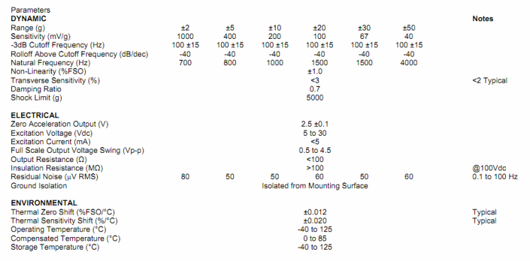

Rispolvero la discussione, perché oggi mi son ritrovato a guardare una nuova specifica di accelerometri ed ancora ci sono delle cose poco chiare. Guardate questa specifica
Come faccio a conoscere la risoluzione dello strumento? Ad esempio pretendo quello da +-2g, so che 1v=1g, ma non c'è alcuna informazione sulla più piccola accelerazione misurabile dal sensore.

La risoluzione di un sensore dipende dal suo rumore E dal rumore della catena di misura E dal tempo di misura. NON ha nessun senso, in generale, parlare di risoluzione di un sensore senza le ulteriori specificazioni dette sopra.

Il datasheet è scaricabile previa registrazione al sito...allora ho preferito allegare l'immagine perché credevo che fosse più pratico per voi
Ma il sensore, indipendentemente da ciò che c'è a valle, non ha un suo limite intrinsico nel misurare piccole variazioni di accelerazione?
serbring ha scritto:Ma il sensore, indipendentemente da ciò che c'è a valle, non ha un suo limite intrinsico nel misurare piccole variazioni di accelerazione?
Il limite intrinseco dipende dal rumore del sensore, che in genere nei data sheet è riportato, e dal tempo di misura. Noti questi due parametri uno può determinarsi la risoluzione ottenibile. Ma leggere in un data sheet che il sensore ha una certa risoluzione non avrebbe praticamente senso.

allora io ho bisogno di un accelerometro che riesca abbia una risoluzione di 0.15m/s^2. Supponendo che lo attacco ad un acquisitore con un convertitore A/D a 24bit e che legge segnali da 0 a 5V, questo significa che la sua risoluzione in V è di 5/2^24 che è una grandezza irrisoria, quindi il limite sarà dato dall'accelerometro, sbaglio? Riguardo alla rumorosità in quel datasheet non c'è scritto nulla, quindi come faccio a capire se quell'accelerometro è adatto alla mia applicazione?

Allora, il sensore da 2g di fondo scala ha una sensibilità di 1V/g, ovvero circa 0.1 V/(m/s^2). Poiché sulla banda del sensore la tensione efficace di rumore è di 80 µV (residual noise), la risoluzione che ti puoi aspettare da quel sensore, con quella banda di misura, è di
abbondantemente nel limite degli 0.15 m/s^2 da te richiesti.
