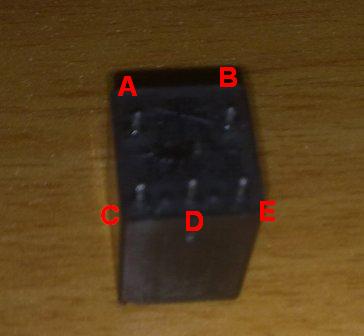

Ragazzi non riesco a trovare il datascheet di questo relè (jaeil hitech JMS - 41 -12) se mi dite la piedinatura e l'corrente non riesco a trovare nulla....

Potresti mettere una foto ben fatta (max 640x480)?

ecco le foto

Con il tester in ohm e portata 1K verifica la continuità di ciascun piedino con gli altri, come riferimento per i piedini usa la foto qui sotto
rispondi con le misure di tutte le verifiche (A-B, A-C, A-D, etc, etc).

Intanto scusa se ho fatto casino con le foto, poi sono nuovo del forum, ho fatto le misure e dalle prove di continuità risulta solo CE, EC continuo, tutti le atre prove zero...

Messaggioda Foto Utentealev » 13 dic 2011, 21:24
Allora il relè è bruciato.
Comprane un altro.

Messaggioda Foto Utentecarlo87 » 13 dic 2011, 21:33
Il relè e nuovo mai usato...
perché?????

Messaggioda Foto Utenteposta10100 » 13 dic 2011, 21:35
alev ha scritto:Con il tester in ohm e portata 1K
Sicuro di aver usato la portata giusta?

Messaggioda Foto Utentealev » 13 dic 2011, 21:38
Se fosse nuovo dovrebbe dare continuità almeno su due coppie di piedini, ossia la coppia della bobina ed una coppia del deviatore.
Io sospetto che la bobina sia A-B e se non c'è continuità, vuol dire che la bobina è interrotta e non attiva l'ancoretta.

Messaggioda Foto Utentecarlo87 » 13 dic 2011, 21:40
il tester la portata un 1k non la tiene, ho fatto in continuità...
