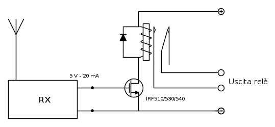

Scusa ma continui ad essere reticente e ci stai facendo solo perdere tempo.
ciusbas ha scritto:dovrei comandare a distanza (senza fili) un relè ad uno scambio con un dispositivo che quando viene alimentato da una 12vdc mi faccia commutare lo stesso, ed essendo a distanza sarà a sua volta alimentato da una batteria da 12 v.
Il tuo relè assorbe una certa corrente (in ampere) quando viene alimentato; quella corrente deve essergli fornita dal ricevitore che, quindi, deve essere dimensionato per lo scopo.
Quanto assorbe il tuo relè?

[17] Re: Realizzare un trasmettitore in fm + ricevitore con relè
Messaggioda Foto Utentealev » 16 dic 2011, 19:50
Abbi pazienza, continui a dare le informazioni con il contagocce e non rispondi fornendo i dati che ti vengono chiesti.
Purtroppo, l'elettronica non funziona in questo modo; se non hai deciso quale relè adottare come si può sapere la corrente che deve erogare il trasmettitore?
Tu dici
ciusbas ha scritto:io non ho bisogno di un telecomando, devo creare un dispositivo da collegare all'accendi sigari dell'auto che quando lo collego mi faccia eccitare il relè a distanza..
ma, in tutta la mia onestà, posso dirti che non ho la palla di vetro per dire che ci vuole un circuito fatto così e cosà; ripeto che l'elettronica è fatta di tensioni (volt) e correnti (ampere), se non si conoscono non si può ipotizzare assolutamente nulla.

[18] Re: Realizzare un trasmettitore in fm + ricevitore con relè
Messaggioda Foto Utenteciusbas » 16 dic 2011, 20:07
scusami alev,
io sono responsabile di un laboratorio elettrico da 10 anni, programmo plc e progetto automazioni indutriali nel campo della depurazione dell'acqua e della potabilizzazione con relativa costruzione di quadri di gestione degli stessi e non so assolutamente utilizzare la radiofrequenza.
so benissimo che l'elettronica è fatta di volt e di ampere e di watt etc.. (potrei continuare)
sto semplicemente cercando di realizzare un circuito tx che non si attivi con un pulsante (telecomando)ma che basti semplicemente alimentarlo ,e fare in modo di comandare un relè.
dato che sono in fase di progettazione, le soluzioni possono essere molteplici:
esempio:
se il ricevitore mi eroga 5 volt e mi puo fornire 20 mA faro in modo di fargli comandare un relè con queste caratteristiche.
la domanda è: che tipi di circuiti posso utilizzare?
ok???

[19] Re: Realizzare un trasmettitore in fm + ricevitore con relè
Messaggioda Foto Utentealev » 17 dic 2011, 18:00
I 20 mA che hai indicato mi sembrano un po' pochi per pilotare con tranquillità un transistor in modalità interruttore, allora ho pensato ad un NMOS
Ai MOS mi sto interessando da poco, potrei aver detto stupidaggini e chi è più esperto potra corregermi in caso.
