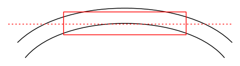

[15] Re: Velocità treno
Messaggioda Foto Utentealev » 16 dic 2011, 21:53
La questione è puramente geometrica.
Non hai specificato la forma della curva e questo complica un po' il ragionamento.
Supponiamo di avere una coppia di binari variamente curvilinei ed equidistanti tra loro; dopodichè suddividiamo il percorso in brevi tratti formati da coppie di binari di forma ad archi di circonferenze concentriche tra loro.
Siccome la lunghezza di una circonferenza è 2 \pi r, se ho due circonferenze di raggio r_1 ed r_2, allora la circonferenza di raggio pari al valore medio di r_1 ed r_2, ossia
r_m = \frac{r_1 + r_2}{2}
avrà lunghezza pari alla media delle circonferenze; infatti:
2 \pi r_m = \frac{2 \pi r_1 + 2 \pi r_1}{2} = 2 \pi \frac{r_1 + r_2}{2}
Analogo ragionamento ci permette di dire che la linea di mezzeria tra i due binari ha lunghezza pari alla media delle lunghezze dei due binari.
Se con il termine treno intendiamo il punto medio di una qualsiasi linea orizzontale ed ortogonale all'asse del treno, allora la risposta alla domanda è affermativa.
EDIT 18.12.2011_07:28
In un treno reale, la posizione di un vagone rispetto alle linee dei binari può essere rappresentata dallo schema
dove è evidente che i punti dell'asse longitudinale di ogni vagone non sono disposti su una circonferenza di raggio medio rispetto ai binari.
Rimane il concetto che la velocità angolare di ogni punto del vagone è la medesima rispetto al centro della curva, la velocità tangenziale è funzione della distanza di ogni singolo punto dal centro della curva.
