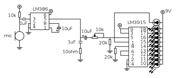

Messaggioda Foto Utenteelettrokimbo » 9 dic 2011, 22:28
si ho capito [user]gohan[/user]...io seguo i consigli ,ma se me li danno...al momento non e' che ci abbia capito molto....mi dici di realizzarlo,ma vorrei anche capire perche' non funziona..se poi non c'e' risposta e' diverso..era per capire...grazie ugualmente

Messaggioda Foto Utenteelettrokimbo » 15 dic 2011, 14:12
allora ragazzi ho realizzato il circuito postatomi da gschor ma non avendo trovato dei condensatori ceramici ho trovato degli elettrolitici...il circuito non funziona..potrebbe essere quella la causa???ciao e grazie

Messaggioda Foto Utenteelettrokimbo » 16 dic 2011, 22:23
no allora...ho provato con poliestere da 1uF...nulla...allora per provare cosi ho messo gli elettrolitici ma nulla ancora....mi sta passando la voglia di questo circuito....ma qualcuno lo ha mai realizzato???lo schema e' giusto almeno???non saprei...ma si accendono i primi 4 led e stop....fatemi sapere..grazie

Messaggioda Foto Utenteelettrokimbo » 17 dic 2011, 13:23
ragazzi potete darmi qualche dritta????ho usato un lm3915 al posto di un lm 3916....puo' essere lacausa del non funzionamento????vorrei reallizare questo circuito..se potete venirmi incontro grazie.ho seguito lo schema di gschor...grazie

Messaggioda Foto UtenteIsidoroKZ » 17 dic 2011, 13:40
Disegna con FidocadJ esattamente lo schema che hai montato (schema comprensibile). Non quello che hai visto da una parte o ti ha dato qualcun altro, proprio quello che hai montato tu, con tutti i valori dei componenti che hai usato, visto che li cambi a capocchia. Fra i componenti e` inclusa la sorgente del segnale, con le sue caratteristiche, l'alimentazione...
Che strumentazione possiedi?

[19] Re: vu meter a led
Messaggioda Foto Utenteelettrokimbo » 17 dic 2011, 14:49
ecco il circuito in fidocaj.......condensatori da 1uf sono in poliestere non polarizzati mentre gli altri sono elettrolitici...ho usato un lm3915 al posto di un lm3916 che non trovo...il circuito non fa il suo dovere...accende 3 o 4 led non di piu' ma senza motivo e senza sollecitazione vocale......grazie fatemi sapere

Messaggioda Foto Utenteg.schgor » 17 dic 2011, 15:23
Rispondo alla richiesta fattami via pm.
Il problema è che si costruisce tutto il circuito
senza capirne le singole funzioni e poi non si sa
dove mettere le mani se non funziona.
Io consiglio sempre di procedere per gradi,
realizzando e provando le singole parti
(ma vedo che lo fanno in pochi...).
Nel caso specifico, direi di provare prima
il vu-meter da solo, generando una tensione
variabile, con una pila e un partitore potenziometrico.
Quando si è sicuri del funzionamento di questo,
si può passare all'amplificazione del degnale del microfono.
Pensi di poterlo fare?
