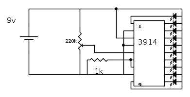

nemmeno....pero' ho dimensionato come nella foto che ti ho postato all'inizio del post....

ripetendo la costruzione su breadboard del tuo circuito mi sono accorto che soffiando fortissimo sulla capsula microfonica ho una escursione ben piu' ampia quindi si accendono piu' led...cio' mi fa un po pensare riguardo l'utilizzo del 3914 oppure 3915 al posto del 3916...cosa ne pensi????io credo a questo punto che la causa possa essere questa..non saprei

Se hai gia` messo un condensatore fra i piedini 1 e 8 dell'LM386 vuol dire che L'amplificazione non e` sufficiente per quel microfono.
Che e` il motivo delle perplessita` di Foto UtenteTardoFreak e mie all'inzio di questo thread.
TI serve un preamplificatore con guadagno maggiore.

IsidoroKZ ha scritto:TI serve un preamplificatore con guadagno maggiore.
L'idea ti e' stata appena proposta.
Fossi in te eviterei i troppi interrogativi e cercherei di capire meglio quello che gli altri scrivono.
Tra l'altro anche Foto Utenteg.schgor ti aveva consigliato un altro tipo di preamplificatore.

Per prima cosa bisognerebbe essere ben certi che l'amplificatore sia stato montato correttamente e funzioni.(ne sei proprio sicuro?)
Poi, se anche questo non fosse sufficiente, si puo' trovare una terza soluzione.

si ne sono proprio certo....l'unica dubbio potrebbe venirmi dall'integrato 3914 o dal 3915 utilizzato al posto del 3916....ma per il resto sono certo...non sono di primo pelo....attendiamo altre proposte...in effetti vedendo in un forum inglese ho visto oggi che ogni ragazzo che ha realizzato quello schema si e' ritrovato con qualcosa di non funzionante....ormai e' quasi certezza.....

Se non sei di primo pelo dovresti sapere costruire un preamplificatore con un guadagno maggiore di quello fornito dall'LM386, magari con una funzione di peak hold in modo da prolungare un po' i picchi.
Il fatto che debba urlare per accendere qualche led in piu` fa pensare che il guadagno non sia sufficiente oppure che la capsula sia rovinata (o non alimentata correttamente). Con una tensione di 1.25V all'ingresso del 3915 dovrebbero accendersi tutti i led: hai provato che si accendano veramente con quella tensione?

Riapro la discussione dopo tanto tempo visto che non era stato risolto il circuito.
ho rimesso su breadboard la parte relativa alla grafica.Con il partitore potenziometrico tutti i led si accendono ad 1,26 volt.
Come posso dimensionare adesso in modo opportuno, il circuito di preamp a transistor postatomi precedentemente,in modo tale da parlare nel microfono e visualizzare l'illuminazione dei 10 led?ho provato con i valori dell'immagine,ma non funziona correttamente.
Per ora questo è quello che ho realizzato.Grazie
