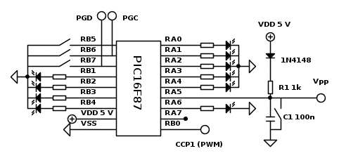

Un ultima domanda..
Questo programmatore programma il PIC in High-Voltage Programming mode (HVP) corretto? Ho trovato qualche riferimento qui per "multipippo", spero che il tuo sia lo stesso o che segua questo caratteristiche. Diversamente bisogna cambiare leggermente lo schema.
Vedi il datasheet del PIC16F87 a pagina 149 per maggiori info sul HVP e LVP.
Ad ogni modo per quel PIC se vuoi mettere 4 display a sette segmenti dovresti fare un multiplexing ed il firmware si complica leggermente. Se ti interessa sapere cosa ho in mente leggi questo articolo, ma io rimarrei con il LED nel tuo caso..
Dunque ho pensato a questo schema per una connessione HVP di programmazione
Per riconoscere il giorno e la notte apri la finestra, quindi si deve usare la notazione binaria..
Da 0 a 11 AM/PM sono 4 bit, mentre che da 0 a 59 sono 6 bit.
R1 ··· R4 li configuri come output digitali e li usi per le ore, mentre RA0 ··· RA4 e R6 li usi per i minuti, configurandoli anche loro come output.
Attenzione che per i minuti dovrai tenere in mente che RA5 è usato per il Master Reset, quindi il sesto bit della variabile dei minuti dovrai trattarlo come se fosse il quinto, così ad esempio per il numero 59, invece di scrivere 111011 dovrai scrivere 1011011
Per le temporizzazioni puoi usare il Timer 1, o se la tua applicazione non ha bisogno di una precisione accurata, puoi usare le funzioni delay(ms)..
RB0 (CCP1) è il pin di output del PWM che dovrai incrementare/decrementare secondo la ora.
Per il momento l'intervallo di accensione e spegnimento è di 12 ore.
Infine, il pin lo devi collegare ad un transistore esterno. Dipendendo dalla corrente di carico del raggruppamento complessivo di LED, che non hai specificato, scegli se usare un NPN o un NMOS. Io userei quest'ultimo. Conosci il valore della corrente con la quale alimenti i LED?
RB5 ··· RB7 servono per gli switch. Con tre pulsanti puoi scegliere se cambiare l'ora o il tempo di attivazione del PWM, il tutto sfruttando la interrupt-on-change del PORTB<4:7>.
Ossia, se un pulsante specifico è premuto puoi selezionare la ora di accensione e spegnimento, mentre premendo uno degli altri due potresti incrementare i minuti o i secondi.
Per la configurazione vedi sempre il datasheet linkato sopra nella sezione I/O Ports. Devi anche configurare la abilitazione per le resistenze di pull-up interne.
Devi anche implementare la tecnica antirimbalzo per gli switch, con una temporizzazione di
20 - 40ms.
Come oscillatore puoi usare quello interno da 8MHz. Basta configurare il micro.
Scegli i colori dei LED per le ore e per i minuti per determinare le resistenze in serie.
Per il momento non mi viene altro in mente, a parte che devi rispettare la tensione di alimentazione di 5V. A questo scopo ti consiglio un 7805, vedi il datasheet per il collegamento.
Infine, prima hai detto che non sei bravo a programmare. Ti consiglio di migliorare se vuoi completare questo progettino altrimenti probabilmente il micro non farà il suo lavoro, anche perché il firmware potrebbe essere leggermente più complesso di quello che immagini.
Questo non vuol dire che non ti possa comunque aiutare se ne ho la possibilità.
Sei hai un simulatore in grado di simulare i firmware per PIC meglio, così ti puoi esercitare prima..
Nel datasheet hai degli esempi in Assembly ad ogni sezione per quanto riguarda le varie configurazioni. In ogni caso ti consiglio di leggerlo attentamente, dato che è l'unico documento nel quale troverai tutte le risposte a tutte le tue domande riguardo al microcontrollore in questione.
Infine, lo puoi anche programmare in C. Per l'ambiente di sviluppo usa MPLAB..
Se hai bisogno di qualche tutorial a riguardo chiedi pure.
