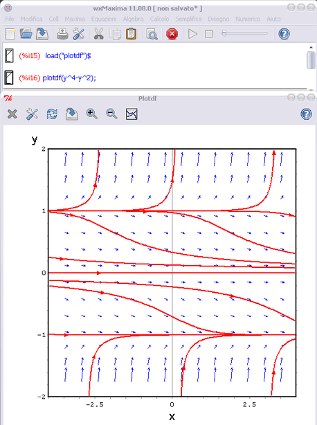

Messaggioda Foto UtenteRenzoDF » 22 dic 2011, 16:24
Come ho imparato dal Prof. Mattuck iOi , a volte, per chiarirsi le idee, puo' essere utile considerare una "geometric view" dell' equazione differenziale attraverso il "direction field" associato
e per questo scopo puo' essere utile per esempio un'applet come dfield (che considero la migliore)
http://math.rice.edu/~dfield/dfpp.html
di John Polking, Rice University
... ma anche in Maxima con un paio di righe

Messaggioda Foto Utentepalliit » 22 dic 2011, 16:46
Fantastico! =D>

Messaggioda Foto UtenteGia1988 » 22 dic 2011, 18:33
Esatto:)
Guarda da quello che ho capito io quando si hanno questi tipi di problemi bisogna vedere e studiare il campo vettoriale dell'equazione differenziale automa che ho scritto ed in particolare il suo segno e i suoi punti stazionari.Una volta che si hanno queste informazioni è facile disegnare un grafico del tipo mostrato e la soluzione viene da se..
