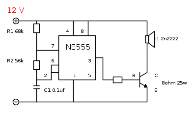

L'altoparlante da 25 W potrebbe essere un carico troppo elevato per il 2N2222 che mi risulta dissipare meno di 10 W; il 2N2222 sta lavorando al massimo delle sue capacità, ecco perché scalda.

Come avevo gia' detto, adoperando il transistor, il condensatore non serve.

marco438 ha scritto:E non e' l'unica cosa che non va in quel circuito.
l'ho lasciato perche ho notato, corregetemi se sbaglio, che il suono risulta essere più preciso (non assomiglia a un tritonale e non va in distorsione)....togliendolo mi si scalda il transistor velocemente e in una maniera impressionante e il suono risulta di varie tonalità in continuo aumento quasi fosse tritonale e per di più in distorsione
provero a cercare qualche cosa che stia sotto i 10w ma non penso di averne e sttavo pensando che visto che in suono continuo si scalda di provare a renderlo un beep alternato cosi il transistor e sottoposto a meno sforzo, potrebbe essere una soluzione anche se non ottimale?

Io sinceramente non so cosa tu abbia combinato.
Per curiosita', circa mezz'ora fa ho montato un circuito simile, senza condensatore e "come dio comanda" e funziona perfettamente senza "distorsioni tritonali" (questa poi me la spieghi meglio).

santa79 ha scritto:provero a cercare qualche cosa che stia sotto i 10w
Comunque, cerca in rete l'effettiva potenza massima dissipabile dal 2N2222, io sul ds ho trovato 1 W che mi pare poco (oppure ho letto male) ed ho dato un numero a spanne moltiplicando tensione (12 V) e corrente massima di collettore (1 A) ma non so se è giusto.
In ogni caso, secondo me il 2N2222 non va bene con altoparlanti da 8 ohm ed alimentazione a 12 V; magari dico stupidaggini, ma ho considerato che nel circuito
nel collettore del 2N2222 passa la corrente
I= \frac{12 - 0,7}{8}= 1,41\ A
ben superiori ad 1 A massimo del 2N2222.
Come ti ho già detto, io userei un altro transistor per pilotare 8 ohm, potenza a parte.

Ecco che cosa non va!
Il condensatore mi aveva confuso le idee e non ho visto che l'altoparlante e' montato a rovescio.
Con NPN il circuito e' questo:

Però la corrente sul collettore è sempre quella che ho detto io, oppure no?

E, giusta osservazione di Foto Utentealev, metterei un TIP33.
[99] Re: NE555N x far emettere un suono a un buzzer
Messaggioda Foto Utentealev » 23 dic 2011, 20:11
Sono d'accordo, il TIP33 è anche molto comune, mi risulta.
Deve essere montato con dissipatore, lo dico anche se dovrebbe essere scontato.
correggimi se sbaglio.....
I= \frac{volt}{Res.Tot.}= Ampere
il -0.7 da cosa deriva?
