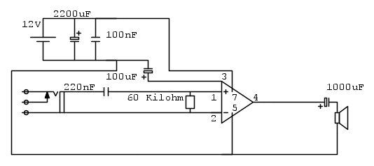

thepianist ha scritto:Io ti consiglio di collegare il meno con il meno e il più con il più delle due uscite.
prova e fammi sapere (;
Altrimenti semplicemente utilizza una sola uscita non ci sono problemi...
Il collegamento delle uscite in parallelo tra di loro, non è una configurazione prevista dal datasheet e rischia di danneggiare il componente, così come lasciare una delle uscite senza carico.
Foto Utentethepianist, hai provato a fare il collegamento che dici con lo stesso circuito integrato?

ora tramite ,fidocad,creo il circuito per non sbagliare,visto che è stato rappresentato scorrettamente e in modo confusionario!

Il tuo schema rappresenta (in teoria) la meta' dello schema interno dell'integrato citato.
Non capisco pero' perche' tu l'abbia postato; quanto dettoti in precedenza, vale tuttora.
In definitiva caro Foto Utentedean95 in elettronica non e' possibile dire: ho questi componenti,come posso metterli insieme per farne un amplificatore che funzioni?
Un circuito va progettato nei minimi particolari e costruito con componenti idonei allo scopo; se non li hai e non te li vuoi procurare, allora rinuncia al progetto.

Sto seguendo le idee di the pianist e marioursino....i quali mi hanno indicato questa via......

dal punto di vista della piedinatura e dei collegamenti,va bene??

dean95 ha scritto:Sto seguendo le idee di the pianist e marioursino....i quali mi hanno indicato questa via......
Da quello che ho letto, non ti hanno detto di fare lo schema in quel modo; infatti manca completamente un canale.
Comunque, se vuoi aspettare le risposte di Foto Utentethepianist e Foto Utentemarioursino, fai pure.
