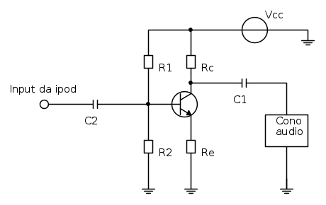

Ciao ragazzi! :D come avevo già annunciato ho iniziato a progettare il pre-amplificatore per ipod/computer! :D
solo che non ho ben chiaro quale sia la tensione erogata da un ipod o dalle porte per il jack del computer! perché ho bisogno di sapere la tensione di alimentazione per poter dimensionare il transistor!! :D
un'altra cosa, già che ci sono!
il mio transistor ad emettitore comune mi amplifica tensione e corrente, però come faccio più o meno a sapere di quanto mi amplificherà il segnale audio mandato in ingresso al transistor dall'ipod/computer?
ne approfitto davvero sta sera!! ancora una domandina! :D
ho visto che nei pre-amp migliori ci sono dei condensatori per le auto-oscillazioni, ho capito poco a cosa servono, però pensavo, visto che il mio sarà un circuito molto semplificato, pensavo di ometterli, faccio male? perché se è un discorso di qualità del suono, allora, preferisco lasciarli per ora perdere, se no invece, se servono per il funzionamento di tutto il circuito ce li metto eccome!! :mrgreen:
Grazie a tutti in anticipo! O_/ O_/

Messaggioda Foto Utenteguzz » 24 dic 2011, 19:36
la tensione la ignoro, io la misurerei con un oscilloscopio.
per il guadagno dell'emettitore comune se non sbaglio l'amplificazione è circa pari a \frac{gm \cdot R{_L}} {1+gm \cdot R{_E}}
con
R{_L} resistenza di carico
R{_E} resistenza di emettitore
gm parametro del BJT del quale non ricordo il nome... :lol: :lol: :lol:
riguardo i condensatori non ho capito bene dove siano messi, se sono quelli tra sorgente e base, tra collettore e carico o tra emettitore e massa non vanno assolutamente tolti, altrimenti il punto di funzionamento va a spasso...

Messaggioda Foto UtenteMoriduri » 24 dic 2011, 19:52
i condensatori sono quelli tra collettore e resistenza di collettore e quello posto a monte della resistenza di base!
ti allego un'immagine:
I 2 condensatori di cui ti parlavo, sono questi in figura!

Messaggioda Foto UtenteOberoN » 24 dic 2011, 20:21
Il condensatore vicino al microfono viene usato per eliminare la continua dal segnale.

Messaggioda Foto UtenteMoriduri » 24 dic 2011, 20:23
nu! =( ma quindi quei 2 sono indispensabili al funzionamento del circuito? come li dimensiono? PS: il mio circuito non è quello in foto eh! =)

Messaggioda Foto UtenteOberoN » 24 dic 2011, 20:28
Ah ecco :mrgreen:
E comunque ti ho chiesto apposta; perché tutto, infatti, dipende dall'uscita dell'ipod in questione (bipolare-unipolare, tensione picco-picco...)
Allora, prima posti il tuo circuito, poi vediamo.

Messaggioda Foto UtenteMoriduri » 24 dic 2011, 20:58
il mio circuito è questo: :D

Messaggioda Foto UtenteOberoN » 25 dic 2011, 1:28
Inanzitutto, C_2, messo così, forma un filtro passa-alto con R_2 che ha frequenza di cutoff
f_{\text{cut}}=\frac{1}{2\pi R_2C_2}
Quindi in primis bisogna dimensionare C_2 cosicché f_{\text{cut}} sia oltre lo spettro audio (\approx 16000 \\\ \text{Hz}), altrimenti... :roll:
