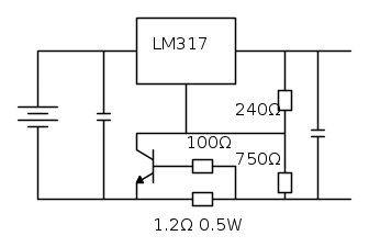

devrandom ha scritto:Ricapitolando: come limito la corrente?
L'idea semplice che funziona te l'ha data Foto UtenteTardoFreak. Quella elegante te l'ha data Foto Utentepinowski. Qui invece c'e` quella da poveracci, che funziona se ci si accontenta (*):
Adesso tocca a te realizzarne almeno una.
(*) Ad esempio la limitazione di corrente funziona solo con carichi resistivi. In caso di cortocircuito la corrente e` limitata dal 317, non dal circuito esterno e la resistenza da 1.2Ω, se si prevece il caso di cortocircuito, deve essere da 2W. Anche con carichi con impedenza di ingresso negativa ci potrebbero essere guai.

Ho capito che la caduta di tensione è di "solo" 2.2V, ma se io abbasso la tensione a 5V con il 7805 e poi ci metto l'LM, che porta la tensione a 2.8V.
Oppure limito la corrente prima di stabilizzarla a 5v ma a quel punto se ho la batteria che è a 8V l'LM la porta a 5.8V e il 7805 mi dà meno di 5V o non mi dà proprio niente. E anche se la batteria fosse completamente carica (a 9V) il 7805 farebbe comunque fatica con 6.8V in entrata, e appena la tensione scende e la batteria è mezza carica (~8.4V) il 7805 non funzionerebbe più.
Avete considerato che prima o dopo aver limitato la corrente devo comunque ancora stabilizzarla a 5V con un altro integrato?
Non vanno bene i 5.6V a batteria scarica citati prima, ne tantomeno i 6.8V che avrei a batteria carica, non ho bisogno di una tensione maggiore di 5V, ho bisogno 5V esatti!

E allora usa lo schema di Foto UtenteIsidoroKZ.
[15] Re: Limitare corrente di carica di una batteria
Messaggioda Foto Utentedevrandom » 27 dic 2011, 19:36
Che transistor devo usare per realizzare il suo schema?

Scusate ma mi è venuto in mente che la soluzione è piuttosto semplice: limito la corrente prima di abbassarla a 5V con l'LM317 (calcolando la giusta resistenza in modo che a 5V vengano assorbiti al massimo 400-500mA nel peggiore dei casi) e poi con uno stabilizzatore LDO (ed è questa la parola magica :D ) stabilizzo a 5V!
Secondo voi è fattibile? Così a prima vista sembra la soluzione perfetta considerando che non mi serve una grande precisione nella limitazione della corrente!
EDIT: per esempio va bene un MIC29150-5.0? Mi sembra l'ideale...
