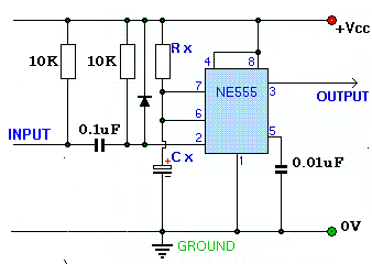

Messaggioda Foto Utenteg.schgor » 27 dic 2011, 18:37
Allora OK.
Ma la semplice inversione del segnale potrebbe non bastare.
Se lo "0" permane, il 555 non temporizza.
Ecco lo schema corretto:
Foto Utenteg.schgor
57,8k 9 12 13

[132] Re: Costruire un relè temporizzatore
Messaggioda Foto Utentekristian » 27 dic 2011, 19:08
Ma in quel modo il condensatore da 0,1 uF non si caricherà mai, perché è sempre chiuso sulle due resistenze, non è che devi togliere una da 10k?
Foto Utentekristian
16 1 7
Messaggi: 214
Iscritto il: 29 nov 2011, 19:26
[133] Re: Costruire un relè temporizzatore
Messaggioda Foto Utenteg.schgor » 27 dic 2011, 20:08
No, va bene così.
Quando l' Input va a "0" il condensatore si carica
attraverso la 10K di destra, quando va ad "1"
si scarica su quella di sinistra.
Foto Utenteg.schgor
57,8k 9 12 13
Messaggi: 16971
Località: MILANO
[134] Re: Costruire un relè temporizzatore
Messaggioda Foto Utentekristian » 28 dic 2011, 0:02
Mah io dico che va bene solo quella di destra perché sia se arriva 0 logico o 1 logico si carica e scarica sempre con quella di destra....comunque spiegami il funzionamento.
Al'inizio arriva 0 logico dal 4060 questo porta il condensatore di 0,1 uF a caricarsi e quindi arriva all'uno logico dopo un tempo t. Per questo tempo t l'uscita sarà alta. Quando arriva l'uno logico il condesatore da 0,1 uF si scaricherà e presenterà ai suoi capi 0 v e questo porterà l'uscita alta e non funziona... descrivimi bene il funzionamento e l'errore che commetto.
Foto Utentekristian
16 1 7
Messaggi: 214
[135] Re: Costruire un relè temporizzatore
Messaggioda Foto Utenteg.schgor » 28 dic 2011, 9:34
Normalmente l' Input a "1" ed il condensatore è scarico
(0V ai suoi capi), quindi quando l' Input va a "0" anche
il trigger del 555 (pin 2) va a 0V (e questo avvia la
temporizzazione del monostabile).
Poi il condensatore si carica, il trigger torna
rapidamente ad "1" e vi rimane anche quando
l' Input torna ad "1" (facendo scaricare il
condensatore attraverso diodo e la prima
resistenza).
In definitiva, non importa quanto a lungo
l' Input rimane a "0": il trigger ha solo un rapido
guizzo verso zero, e questo è quello che serve al 555.
E' tutto.
Foto Utenteg.schgor
57,8k 9 12 13
Messaggi: 16971
Località: MILANO
[136] Re: Costruire un relè temporizzatore
Messaggioda Foto Utentekristian » 28 dic 2011, 17:57
La soluzione è molto più semplice di quanto sembra..
http://www.talkingelectronics.com/proje ... 1-555.html
Utilizzerò lo schema "ONE-SHOT USING A NEGATIVE-GOING TRIGGER"
Foto Utentekristian
16 1 7
Messaggi: 214

[138] Re: Costruire un relè temporizzatore
Messaggioda Foto Utenteg.schgor » 30 dic 2011, 10:10
Perché mi chiedi conferme? (tanto la pensi a modo tuo
e non c'è verso di convincerti !)
Nel caso specifico, dov'è la semplificazione?
La resistenza mancante è sottintesa
nel circuito che genera l'Input (altrimenti il
condensatore non ha vie di scarica)
ed il diodo è una protezione per evitare
al trigger sovratensioni positive all'atto
della scarica del condensatore (non è
quindi indispensabile al funzionamento,
ma è bene che ci sia).
