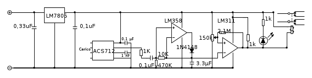

Messaggioda Foto Utentebigjump » 9 gen 2012, 16:38
Eccomi nuovamente per ringraziare le persone intervenute e che mi hanno fornito preziose indicazioni
Al momento sto testando il seguente circuito con ottimi risultati.
Con i valori riportati nello schema, in assenza di carico all'uscita del rilevatore di picco si hanno circa 200mv.
Il segnale ha un leggero ripple (all'oscilloscopio a dire il vero sembra più un segnale a dente di sega) che diminuisce, ma di poco, raddoppiando il condensatore da 3,3uF.
visti i 200mv in ingresso al comparatore, ho fissato tramite un partitore resistivo (nello schema ho lasciato il trimmer) la tensione di soglia a 300mv, che grazie alla resistenza di isteresi, salgono a 350mv.
in questo modo ho un funzionamento senza alcuna "incertezza" già con un carico molto basso, di circa 100mA su 230V.
Di nuovo grazie a tutti per il prezioso supporto

Messaggioda Foto UtenteDirtyDeeds » 9 gen 2012, 21:51
Bravo Foto Utentebigjump! Toglierei la resistenza da 1 kohm tra l'uscita dell'LM311 e il positivo di alimentazione: c'è già il relè e questo carico aggiuntivo non serve. Il LED è disegnato al contrario ;-)
Non mi è ancora ben chiaro come mai hai 200 mV in assenza di carico, non mi pare che l'offset dell'LM358 sia tale da giustificare una tensione di uscita così elevata.

Messaggioda Foto UtenteBrunoValente » 10 gen 2012, 22:31
DirtyDeeds ha scritto: Non mi è ancora ben chiaro come mai hai 200 mV in assenza di carico, non mi pare che l'offset dell'LM358 sia tale da giustificare una tensione di uscita così elevata.
considerando una tensione di offset di 3mV e una corrente di bias di 60nA si dovrebbe arrivare da quelle parti

Messaggioda Foto UtenteDirtyDeeds » 10 gen 2012, 22:39
Hai ragione, non avevo fatto caso al fatto che R_1 ed R_2 non erano più uguali (forse me l'ero sognato...) e che quindi il guadagno è di una cinquantina.
