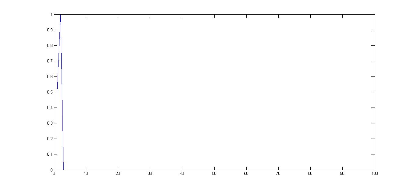

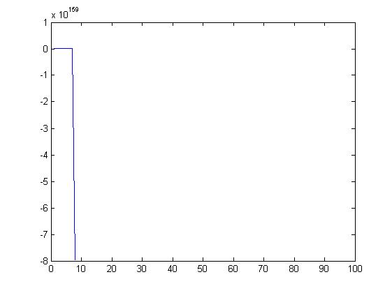

ok grazie tantissimo, non sapevo nulla di questa mappa logistica e adesso sono andato a vedere cos'è :D
andando a graficare con matlab ho il grafico che potete vedere ,ponendo come condizione iniziale y(1)=0.5.
mentre l'altro è appunto per la condizione y(1)=5.
il primo a questo punto è giusto? :-)
facendo il tuo stesso rpocedimento,con y(1)=0.5,utilizzando nntool in input metto u,in output v, in target devo mettere un vettore dove verranno salvati i dati? :cry:
inoltre se apro ad esempio la variabile u mi fa vedere ciò: [0.5 1 0 0 0 0 0 0 0 0 0 0 0 0 0 0 0 0 0 0 0 0 0 0 0 0 0 0 0 0 0 0 0 0 0 0 0 0 0 0 0 0 0 0 0 0 0 0 0 0 0 0 0 0 0 0 0 0 0 0 0 0 0 0 0 0 0 0 0 0 0 0 0 0 0 0 0 0 0 0 0 0 0 0 0 0 0 0 0 0 0 0 0 0 0 0 0 0 0]
:D :D
grazie della tua disponibilità! :)
grafico con 5
grafico con 0.5

TommyR22 ha scritto:il primo a questo punto è giusto?
Sì, ma se parti con y(1) = 0.5, finisci dopo due interazioni nel punto fisso 0 (come puoi vedere dal vettore u che hai ottenuto). Il motivo è che il grafico di y(k+1) in funzione di y(k), come puoi facilmente vedere dall'equazione, è una parabola passante per (0,0) e (1,0) con un massimo in 0.5 che vale 1. Quindi se vuoi vedere un'evoluzione un po' più significativa non devi prendere 0, 1 o 0.5 come punti iniziali.
Per nntool non ti posso aiutare perché non l'ho mai usato e non ho matlab sotto mano. In più, non so nulla di reti neurali...
