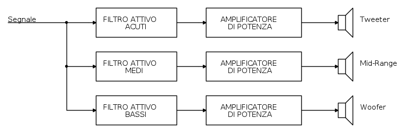

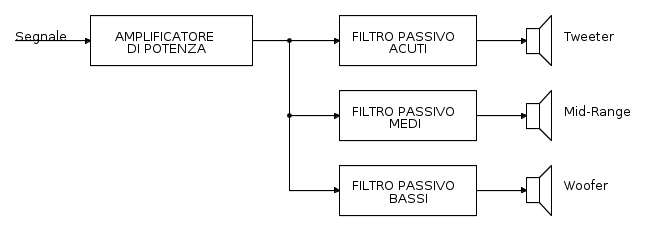

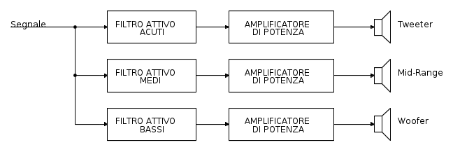

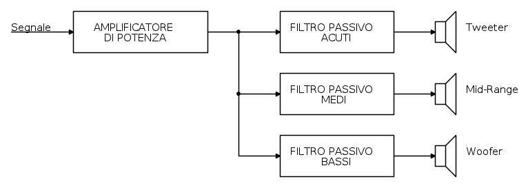

Un filtro passivo si mette DOPO l' amplificatore. Tu hai un amplificatore e vuoi indirizzare alcune frequenze ad un certo tipo di altoparlante e quindi usi un filtro passivo. E' di facile costruzione, realizzato solo con induttori e condensatori, ma spreca potenza e non ha caratteristiche esaltanti.
Il filtro attivo si chiama così perché è formato da un filtro (elettronico) ed un amplificatore. "Attivo" sta per "amplificato".
Questo è il percorso del segnale che utilizza filtri passivi.
Mentre questo è il percorso del segnale nel caso di un sistema con filtri attivi:
Come vedi nel secondo caso servono tre amplificatori per canale. Sono due cose completamente diverse.
