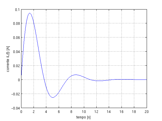

Supponendo:
R_{1}&=&1\Omega\\, \, R_{2}&=&5\Omega\\, \, L&=&1\textrm{H}\\, \, C&=&1\textrm{F}\\, \, v_{s}&=&1\textrm{V}\\, \, i_{s}&=&1\textrm{A}
si ottiene il seguente andamento temporale:
Andamento temporale della corrente i_L(t)

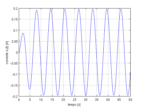

Mentre, lasciando inalterati i parametri del circuito e considerando delle sorgenti del tipo:
v_s = \sin (t) \quad \text{V}
i_s = \sin (t) \quad \text{A}
si ha quest'altro andamento temporale:
Andamento temporale della corrente iL(t) con sorgenti sinusoidali.
Nella speranza di non aver detto castronerie, mi auguro di esserti stato di aiuto! O_/

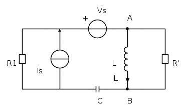

ciao,sei stato gentilissimo :ok: ,potresti spiegarmi in poche parole come hai ricavato la prima equazione del sistema di cauchy?infine,un'altra domanda..siccome dopo mi chiede di calcolare il diagramma di bode di V2/Vs,la V2 come me la calcolo se il doppio bipolo è scomparso e al suo posto ora c'è R'...grazie...

L'equazione differenziale della corrente i_L è stata valutata studiando il seguente circuito:

Ho studiato il circuito del post [75], ti esorto a provare a risolverlo da solo così possiamo confrontare i tuoi risultati con i miei. Dato che hai detto di aver affrontato a lezione i circuiti dinamici con le equazioni differenziali, non credo ci sia nulla di particolarmente nuovo per te! Buon lavoro! O_/
