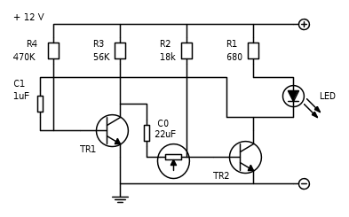

Messaggioda Foto UtenteDavo98 » 5 gen 2012, 2:29
La cosa buffa è che non gli avevo messi (i punti),poi ci ho ripensato e gli ho messi dappertutto (bravo furbo =D>). Ho visto alcuni schemi (poco chiari :( ) che adottavano dei trimmer per variare la frequenza del lampeggio: come/dove si possono inserire? O_/

Messaggioda Foto Utentesimo85 » 5 gen 2012, 6:41
Davo98 ha scritto:Ho visto alcuni schemi ... che adottavano dei trimmer per variare la frequenza del lampeggio: come/dove si possono inserire?
Dal link postato anteriormente si vede ben chiaramente lo schema ed anche la formula per il calcolo della frequenza, ossia che T1 e T2 dipendono rispettivamente da R3 ed R2.
Potresti sostituire R2 ed R3 con dei trimmer per fare qualche prova su breadboard, cosi

Messaggioda Foto UtenteIsidoroKZ » 5 gen 2012, 8:24
Aggiungi una resistenza come da schema
che e` meglio :-)

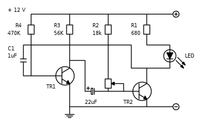

Messaggioda Foto UtenteDavo98 » 5 gen 2012, 13:12

Messaggioda Foto Utentemarco438 » 5 gen 2012, 13:59
Forse cosi' e meglio,

Messaggioda Foto Utentesimo85 » 5 gen 2012, 16:17
IsidoroKZ ha scritto:Aggiungi una resistenza come da schema ...
Grazie per ricordarmelo :-)
