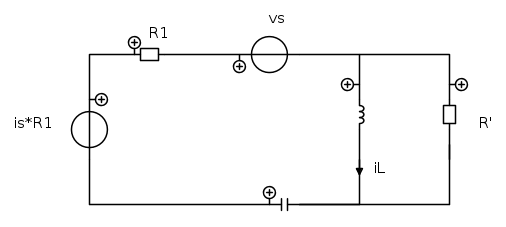

In definitiva, vedo di inserire la versione depurata dagli errori di battitura del post [73] (spero di non farne altri... :? )
Il circuito da considerare è il seguente:
La corrente i_L(t) può essere determinata risolvendo il seguente problema di Cauchy:
\begin{cases}
LC\left(R_{1}+R^{\prime}\right)\frac{\textrm{d}^{2}i_{L}}{\textrm{d}t^{2}}+\left(R^{\prime}R_{1}C+L\right)\frac{\textrm{d}i_{L}}{\textrm{d}t}+R^{\prime}i_{L}= & R_{1}R^{\prime}C\frac{\textrm{d}i_{s}}{\textrm{d}t}-R^{\prime}C\frac{\textrm{d}v_{s}}{\textrm{d}t}\\
\frac{\textrm{d}i_{L}\left(0^{+}\right)}{\textrm{d}t}=\frac{R^{\prime}}{\left(R^{\prime}+R_{1}\right)L}\cdot\left(R_{1}i_{s}\left(0^{+}\right)-v_{s}\left(0^{+}\right)\right)\\
i_{L}\left(0^{+}\right)=0
\end{cases}
Lo script Matlab per il calcolo della corrente iL sulla base dei parametri del circuito e dei generatori di corrente (iis) e di tensione (vvs) è il seguente:

Esempio applicativo:
Dati:
\begin{array}{ccc}
R_{1} & = & 2\Omega\\
R^\prime & = & 0.333\Omega\\
C & = & 1\textrm{F}\\
L & = & 1\textrm{H}\\
i_{s} & = & \sin\left(2\pi t\right)\\
v_{s} & = & \sin\left(2\pi t\right)
\end{array}
Eseguendo lo script si ottiene il seguente andamento temporale:

Foto Utentejohnny90 la corrente che scorre nel resistore R^\prime non è i_L in quanto l'induttore e il resistore non sono in serie... ;-)

ti ringrazio per il tempo che stai dedicando all'esercizio,il procedimento mi è chiaro anche se non ho ben capito come esce fuori l'equazione differenziale...posto i miei calcoli:
semplifico il circuito eliminando il parallelo tra R1 e il gen di corrente:
-is*R1+R1*i1+vs+vl-vc=0 \\
-vl+R^{I}*i^{I}=0 \\
ic=C*\frac{\mathrm{d} }{\mathrm{d} t}vc\\
vl=L*\frac{\mathrm{d} }{\mathrm{d} t}il \\
a questo punto anche se faccio le sostituzioni non mi escono equazioni differenziali di ordine 2 ma solo di ordine 1... #-o #-o c'è qualche errore che compio nelle equazioni??

Mi sembrano corrette, prova a scrivere anche la LKC ad uno dei nodi dove c'è l'induttore...

Messaggioda Foto UtenteLele_u_biddrazzu » 5 gen 2012, 20:46
In soldoni ho fatto così...
1. Ho scritto la LKC al nodo A "sopra" l'induttore:
i_L + \frac{L}{R^\prime} \cdot \frac{\text{d}i_L}{\text{d}t} - i_1=0;
2. Ho scritto la LKT alla maglia sinistra:
-R_1 \, i_s + R_1 i_1 + v_s + L \frac{\text{d}i_L}{\text{d}t} + \frac{1}{C} \int_{0}^{t} i_1 \text{d}t = 0;
3. Dalla relazione (2), ricavo l'espressione di i_1 e la sostituisco nella (1)... infine, dovrsti ottenere il mio stesso risultato!

1/C *  \int_{0}^{t}i1dt non dovrebbe essere 1/C *  \int_{0}^{t}icdt ??

Nello schema del post [83] si può verificare che il condensatore è attraversato dalla corrente i_1... :-|

Lele_u_biddrazzu ha scritto:Nello schema del post [83] si può verificare che il condensatore è attraversato dalla corrente i_1... :-|
ma con la corrente i1 tu indichi la corrente che attraversa R1 o R' ??

Secondo te? Se scrivo i_1, intendo dire la corrente che attraversa R_1 :!: Infatti ho indicato con i^\prime la corrente che attraversa il resistore R^\prime ...
