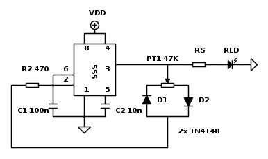

Lo schema di principio per ogni driver PWM da collegare all' anodo (nell'esempio ho messo quello per il colore rosso) è questo
Per
V_\text{F} = 2\text{V}
I_\text{F} = 30\text{mA}
R_\text{S} = \frac{V_\text{OH(555)} - V_\text{F}}{I_\text{F}}
La {V_\text{OH(555)} dipende dalla tensione di alimentazione V_\text{DD} del 555, che può essere dai 4.5V ai 18V.
Se ti interessa conoscere il funzionamento del circuito puoi leggere questo thread.

Non riesco a capire alcune cose, per esempio inizialmente il condensatore è scarico, questo determina un 1 logico al piedino 3 e allo stesso tempo il condensatore si carica, secondo un tempo pari a (pt1+470)*100nF. Nel momento in cui il condensatore raggiunge i 2/3 di Vcc l'uscita va a massa e il condensatore si scarica sulla 470, il che è molto veloce, quasi immediato, e subito si ripete la situazione di prima, cioè l'uscita va a livello logico alto.
Ma per questo tempo t molto piccolo io non vedro il led spegnersi giusto?
Variando il potenziometro agisco sul duty cycle e aumento la resistenza verso il led limitandone la corrente. è giusto questo? Non ho capito a che serve il diodo d1. Grazie per tutto.

Messaggioda Foto UtenteTardoFreak » 9 gen 2012, 1:12
Mettiamola così: quando l' uscita "va in su" lavora D2 quindi il ramo destro del potenziometro, mentre quando l' uscita "va in giu" lavora D1 e quindi il lato sinistro del potenziometro.

kristian ha scritto:Ma per questo tempo t molto piccolo io non vedro il led spegnersi giusto?
Giusto. Non lo vedi. Quello che vedi è una luminosità proporzionale al duty cycle.
Non aumenti la resistenza verso il LED. La corrente vista dal LED è uguale a
I_\text{LED} = I_\text{F} \cdot \text{Duty Cycle}
Che infine è la corrente media.
D1 serve a scaricare il condensatore attraverso il ramo di sinistra del potenziometro quando la tensione di output del 555 va a stato logico basso. D2 al contrario come si vede dalla rappresentazione

ma scusa non si potrebbero togliere i due diodi e lasciare solo uno dei due terminali esterni collegato alla 470 e quello centrale all'uscita... non riesco a capire che cosa cambia tra questa soluzione e quella di un potenziometro collegato in serie alla resistenza di protezione collegata al led.

Messaggioda Foto Utentesimo85 » 9 gen 2012, 18:03
Senza diodi non funziona, non puoi regolare i duty cycle etc. I diodi non sono li per bellezza..
