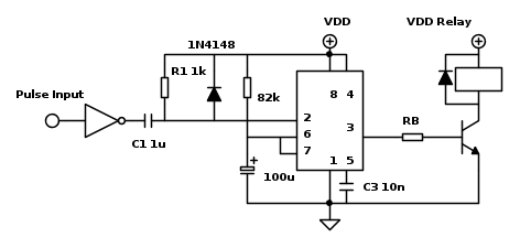

non so come funziona figurati lo schema con fidocad...come faccio? comunque è un dispositivo che ha realizzato un mio amico riguarda sensori di movimento per la videosorveglianza...sono 6 sensori...l'uscita che ha a 12 volt è un controllo remoto per un faro a qualcosa di simile a me serve invece che questo disattivi un faro e si riattivi 10 secondi dopo che non rileva più presenza (un mio esperimento)...ecco spiegato l'arcano mistero...in uscita ai 12 volt vedo che c'è il BC517 sul negativo...quindi da questo presumo che sia il negativo a creare l'impulso vero e proprio e il positivo è diretto in uscita....

a dire il vero quando ho cominciato io a non capirci niente mi sono rivolto a voi...XD vi giuro che non ci sto capendo più niente...lui lo ha realizzato con uno schema che gli aveva fatto qualcuno...non so chi....tra l'altro non trova più lo schema...l'unica cosa che sa dirmi è che c'è sto BC517 all'uscita...ma quello lo avevo visto anche io...bhoooo....il monostabile va sul positivo con il negativo in comune....non c'è una soluzione con un positivo comune e un monostabile sul negativo? :D perdonatemi se ho detto una caxxata...

gohan ha scritto:Se non ho capito male ti serve un monostabile.
Questo va bene?
Non mi pare che vada bene perche` quel circuito si attiva per 10s dopo che e` arrivato l'impulso di ingresso. La richiesta e` che l'uscita si attivi appena arriva l'impulso di ingresso, e si disattivi 10s dopo che e` finito l'impulso. E` il comportamento che si chiama monostabile retriggerabile, mentre quello che hai fatto non e` retriggerabile.
Un possibile schema di principio potrebbe essere:
Che pero` ha anche un piccolo ritardo all'accensione (decina di millisecondi?)

Se ti riferisci alla mia risposta ignorala, e` per [user]gohan[/user], per te non ci sono soluzioni, non sai leggere e realizzare uno schema. L'unica possibilita` e` comprare un rele` temporizzato.
