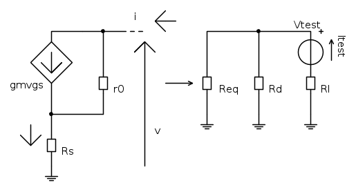

marioursino ha scritto:Cosa studi? Puoi iniziare così:
{R_{eq}} = \frac{{1 + {R_s}{g_m} + {R_s}{g_o}}}{{{g_m} + {g_o}}}
stavo notando che dimensionalmente non mi sembra una resistenza

[22] Re: frequenza di taglio inferiore
Messaggioda Foto Utentemarioursino » 10 gen 2012, 12:32
A me sembra di sì!

[23] Re: frequenza di taglio inferiore
Messaggioda Foto UtenteFabioamd87 » 10 gen 2012, 12:35
beh, sopra resistenza per transconduttanza produce un fattore adimensionale, mentre sotto è sommata una resistenza con una transconduttanza.
perchém r0 l'hai ridenominata g0?

[24] Re: frequenza di taglio inferiore
Messaggioda Foto Utentemarioursino » 10 gen 2012, 12:44
Perché nel modello di piccolo segnale del mosfet si utilizza di solito la conduttanza d'uscita. È irrilevante, se vuoi puoi chiamarla 1/r0 (però di quella al numeratore non ti sei lamentato!), sta di fatto che nel risultato è intesa in [S] se si chiama g0 e in [Ω] se si chiama R0.
In questo caso hai
[{R_{eq}}] = \frac{{\Omega S + \Omega S}}{{S + S}} = \frac{1}{S} = \Omega
Rifai tu il calcolo per confermare il risultato.

[25] Re: frequenza di taglio inferiore
Messaggioda Foto UtenteFabioamd87 » 10 gen 2012, 12:53
ok, non mi trovavo perché io l'ho sempre studiata come la resistenza d'uscita..
ho fatto i miei conti al circuito da te allegato che riporto:
i=gm*Vrs + ir0
v=Vr0+Vrs
v=r0*i -r0*gm*Vrs+Rs*i
v=r0*i-r0*gm*Rs*i+Rs*i
Req=v/i=r0-gm*r0*Rs+Rs

[26] Re: frequenza di taglio inferiore
Messaggioda Foto Utentemarioursino » 10 gen 2012, 13:32
Bene! Infatti avevo sbagliato qualcosa. Tu però hai sbagliato il segno di Vrs:
\begin{array}{l}
i =  - {g_m}{V_{rs}} + {i_{Ro}}\\
{R_{eq}} = {R_o} + {g_m}{R_S}{R_o} + {R_S} = \frac{{1 + {g_m}{R_S} + {R_S}{g_o}}}{{{g_o}}}

[27] Re: frequenza di taglio inferiore
Messaggioda Foto UtenteFabioamd87 » 10 gen 2012, 13:44
si! infatti volevo cambiarlo ma dopo un po il forum non fa modificare i post...
però con Rd = a 4k e Rl = 10k (l'esercizio vuole una corrente di drain di 500uA e una tensione di drain 3V) mi viene una Req pari a 13,67k
quindi 1/RC mi viene 731K ed è molto alta rispetto a pSpice che mi da 114Hz

[28] Re: frequenza di taglio inferiore
Messaggioda Foto Utentemarioursino » 10 gen 2012, 14:05
Req non da utilizzare nella costante di tempo. Bisogna determinare ancora gm(vds) e mancano alcuni dati come il dimensionamento del transistore e il valore del condensatore.
La resistenza ai capi del condensatore è
{R_{cd}} = ({R_{eq}}\parallel {R_D}) + {R_L}

[29] Re: frequenza di taglio inferiore
Messaggioda Foto UtenteFabioamd87 » 10 gen 2012, 17:20
ho sistemato un po i conti aiutandomi anche con spice:
CALCOLATI ED INSERITI IN SPICE:
Rs = 6kOhm
Rd = 4kOhm
PARAMETRI CALCOLATI DA ME:
gm = 0.554 mA/V
r0= 148kOhm
fh=116Hz
SPICE:
gm=0.332mA/V
GDS(credo sia 1/r0)=2.13*10^-5
fh=16Hz
