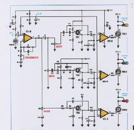

Credo sia il caso di inserire lo schema per una miglior comprensione del thread anche da parte degli altri utenti:
Purtroppo e' un po piccolo ma ho dovuto ridurlo per caricarlo.
[12] Re: Luci psichedeliche
Messaggioda Foto Utenteg.schgor » 11 gen 2012, 20:38
Grazie Foto Utentemarco438, (non so perché non lo trovavo più).
Intendevo provare la parte più semplice, quella dei bassi, cercando di
far funzionare il relativo transistor e amplificatore operazionale,
con un segnale al posto del potenziometro.
Attaccando e staccando tale segnale dovrebbe essere possibile
vedere l'accensione dell'ultima lampada.
Se non funziona così, bisogna controllare i valori d'ingresso dell'operazionale.
Foto Utenteg.schgor
57,8k 9 12 13

[13] Re: Luci psichedeliche
Messaggioda Foto Utentemauroo4 » 11 gen 2012, 20:59
Grazie ad entrambi per l'aiuto che mi state dando, comunque al posto della resistenza ho messo il potenziometro in modo da aver più possibilità di verifica. Ok allora provo a staccare e attaccare il segnale (per creare una frequenza bassa giusto? :lol: )

[14] Re: Luci psichedeliche
Messaggioda Foto Utentemauroo4 » 11 gen 2012, 21:49
Ho provato ma non non succede niente. Ho provato a mettere un led (uno brutto che se anche mi si bruciasse fa niente) all'ingresso non-invertente dell'operazione per i bassi e non si accendeva.

[15] Re: Luci psichedeliche
Messaggioda Foto Utenteg.schgor » 12 gen 2012, 8:33
Proviamo allora il TR3: quando attacchi e stacchi il segnale
fra emettitore e GND c'è tensione?
In caso positivo, controlla l''alimentazione dell'integrato
con gli amplificatori operazionali ed il valore della tensione
all'ingresso invertente dell'ultimo di questi.

[16] Re: Luci psichedeliche
Messaggioda Foto Utentemauroo4 » 12 gen 2012, 19:49
Sempre usando lo stesso led (dopo essermi assicurato che funzioni ancora) ho provato a collegarlo tra massa e emettitore ma non ha avuto nessuna reazione. Mi dispiace ma non possiedo un tester e devo chiederlo in prestito nel caso serva necessariamente. Comuqnue è il transistor che non funziona? Come posso fare a verificare il suo funzionamento togliendolo temporaneamente dal circuito?

[19] Re: Luci psichedeliche
Messaggioda Foto Utentemauroo4 » 18 gen 2012, 20:08
Ok ho effettuato le misure. Tra emettitore e GND ci sono circa 0.5V e sull'ingresso invertente dell'operazionale ci sono 5.93V

[20] Re: Luci psichedeliche
Messaggioda Foto Utenteg.schgor » 19 gen 2012, 8:46
:ok:
mauroo4 ha scritto:Tra emettitore e GND ci sono circa 0.5 V
ma se mandi un segnale nella base (pila da 9V + resistenza da 10K)
cosa misuri?
