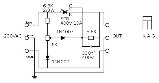

Cosi' come Foto Utentealev anch'io nutro seri dubbi che un trapano da 350W possa fungere da impastatrice (di cosa?) visto che dovra' lavorare ad un regime di giri molto basso.
Comunque, visto che con tre/quattro euro di componenti te la cavi, proverei a realizzarlo per vedere il risultato.
Per concludere e, qualora volessi procedere in tal senso, posto qui di seguito lo schema in modo che gli altri utenti possano vedere di cosa si parla senza andare a cercarsi lo schema su siti esterni.

Alla fine ho lasciato perdere. Solo l'SCR e il potenziometro costano 9€...se poi a questi aggiungo il costo degli altri componenti si arriva tranquillamente a 10€ e oltre, e comunque non è detto che funzioni a dovere.
Un trapano con velocità regolabile a Brico costa 29,90€.
La spesa non vale l'impresa, i tempi che corrono sono neri dunque nulla di fatto.
