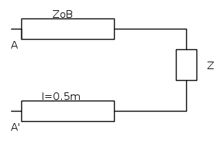

Se ho una linea(in aria e senza perdite)del genere:
è giusto questo calcolo(dove f è pari a 300Mhz)?
\beta l=\frac{2\pi }{\lambda }\cdot 0.5=\frac{2\pi }{c}\cdot f\cdot 0.5=\pi
Z_{AA}=Z_{0}\cdot \frac{Z+jZ_{0}tan(\pi )}{Z_{0}+jZtan(\pi )}= Z

[14] Re: Esercizio campi EM1
Messaggioda Foto UtenteIsidoroKZ » 15 gen 2012, 1:51
Sbagliato: il simbolo di megahertz e` MHz, con la H maiuscola, deriva dal signor Hertz!
Le funzioni in latex scrivile con un backslash davanti, \tan \cos \log \arcsin... vengono meglio.
L'impedenza invece e` giusta: una linea lunga mezza lunghezza d'onda (o un numero intero di mezze lunghezze d'onda) riporta all'ingresso la stessa impedenza che c'e` alla fine, indipendentemente dalla sua impedenza caratteristica.
[15] Re: Esercizio campi EM1
Messaggioda Foto Utenteargento » 15 gen 2012, 14:22
IsidoroKZ ha scritto:Sbagliato: il simbolo di megahertz e` MHz, con la H maiuscola, deriva dal signor Hertz!
Non me ne sono accorto quando ho riletto l'anteprima! :oops:
IsidoroKZ ha scritto:Le funzioni in latex scrivile con un backslash davanti, \tan \cos \log \arcsin... vengono meglio.
Ok! :-)
IsidoroKZ ha scritto:L'impedenza invece e` giusta: ...
Grazie mille per la risposta! :D
