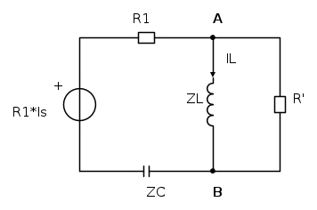

Una curiosità, il professore ha chiesto di valutare i diagrammi di Bode con i generatori funzionanti contemporaneamente?
La domanda è dovuta al fatto che di solito tali diagrammi mostrano l'andamento del modulo della funzione di rete (funzione complessa dipendente dai parametri del circuito e non da quelli dei generatori) al variare della frequenza.
Per esempio, volendo calcolare la funzione di rete \dot H_I (\omega) = \frac{\dot I_L}{\dot I_s} quando il generatore di tensione \dot V_s è spento (sostituito da un cortocircuito), si deve considerare questo schema:
Sviluppando i vari calcoli, dovresti ottenere questo risultato:
\dot H_I (\omega) = \frac{\dot Z_{\text{AB}}}{\dot Z_{\text{AB}}+\dot Z_L} \cdot \frac{R_1}{R_1+\dot Z_C}
essendo \dot Z_{\text{AB}} = \frac{R^{\prime}\,\left( R_1 + \dot Z_C \right)}{R^{\prime} + R_1 + \dot Z_C}.
A questo punto calcoli il modulo della funzione di rete e ne fai il plot in funzione di \omega.

quindi i due generatori sono entrambi accesi.Io ho pensato di scrivere nel programma matlab tre casi:quando i generatori sono entrambi sinusoidali,uno sinusoidale e uno costante,entrambi costanti,a quel punto quando uno dei due è costante lo spengo,quindi la risoluzione che mi hai dato sarebbe buona per uno dei casi,il mio problema è quando sono entrambi sinusoidali...forse si dovrebbe analizzare il circuito senza semplificare il parallelo tra is e r1...tu che ne dici??

Innanzitutto non rispondere ai post quotandoli in toto!
Beh non capisco il senso di tracciare i diagrammi di Bode di una funzione di rete che dipende, oltre dai parametri del circuito, anche da quelli dei generatori! :-|
Comunque hai visto come si procede, non dovresti avere problemi a risolvere anche gli altri casi... O_/

ho preferito usare la variabile di Laplace 's',è giusto il codice??comunque ho parlato con il professore e mi ha giustamente detto che i generatori vanno spenti uno alla volta in base a come bisogna calcolare la funzione di trasferimento...

Il tuo codice dà errore... fossi in te determinerei le funzioni di trasferimento e poi utilizzerei la funzione freqs di Matlab... ;-)
