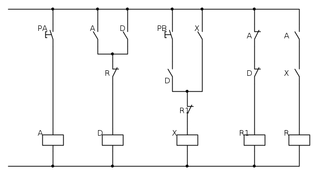

Messaggioda Foto Utenteangus » 19 gen 2012, 11:22
Una cosa del genere potrebbe andare?

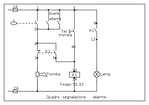

Messaggioda Foto UtenteStefanoSunda » 19 gen 2012, 14:32
In pratica dovrebbe essere una cosa tipo che quando premo A succede che si attiva l' allarme e si disattiva lo stesso A, che per riattivare A bisogna premere B, e che successivamente alla pressione di A si spegne l' allarme (...più o meno).
Per te ci vuole questo circuito, che ho postato in un altro forum. Al posto del galleggiante vi metti un interruttore e il gioco è fatto. Premendo il pulsante di tac. Si spegnerà la tromba e resterà accesa la lampada di segnalazione, per spegnere tutto riapri l’interruttore A (ora gall).

Messaggioda Foto UtenteIsidoroKZ » 19 gen 2012, 14:42
Una autoritenuta non basta, perche' quando si schiaccia B si diseccita subito.
Il comportamento e` a tre stati (pallogramma a tre palle). Disattivato, attivato non disattivabile (dopo aver premuto A), attivato disattivabile (premuto B) e di nuovo disattivato (premendo A dopo aver premuto B. Occhio ai rimbalzi).
Per avere tre stati servono due rele`, oppure due flip flop.
[7] Re: Attivazione/Disattivazione dispositivo elettrico
Messaggioda Foto Utenteangus » 19 gen 2012, 15:45
Il mio schema infatti ha 2 relè. Uno con ritenuta (K1) e l'altro con ritardo alla ricaduta (K2) con un tempo "t".
Mi chiedevo se potesse andare bene perché c'è il tempo t, tra quando si preme B e quando è possibile premere A.
Se questo tempo è accettabile dovrebbe andare bene lo schema, altrimenti bisogna modificarlo.

[8] Re: Attivazione/Disattivazione dispositivo elettrico
Messaggioda Foto UtenteCox » 19 gen 2012, 16:30
Io credo che uno schema così possa andare, per il lavoro che mi pare di aver capito, ci può essere qualche raffinatezza da rivedere nei casi di pressione simultanea dei pulsanti ma ritengo che per come va usato possa essere proponibile.

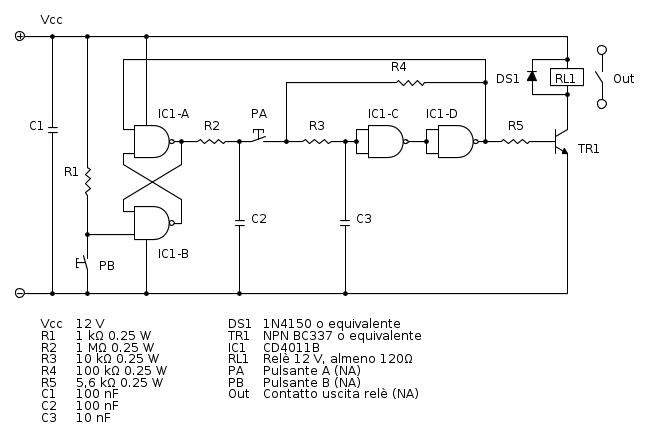

Messaggioda Foto UtenteGuidoB » 20 gen 2012, 4:29
I sistemi di allarme mi hanno sempre interessato e incuriosito, per cui provo a cimentarmi anch'io in questo esercizio, utilizzando un integrato CMOS con porte logiche:
Descrizione del funzionamento:
All'accensione, il condensatore C3 è scarico, perciò forza un livello logico 0 agli ingressi del NAND IC1-C, collegato come invertitore. All'uscita di IC1-C ci ritroveremo con un livello logico 1, che ulteriormente invertito da IC1-D ci serve per:
1) mantenere interdetto il transistor TR1, e quindi diseccitato il relè di uscita;
2) settare il flip-flop costituito da IC1-A e IC1-B;
3) retroazionare positivamente attraverso R4-R3 la catena costituita da IC1-C e IC1-D, mantenendo quindi scarico C3 e invariati i livelli logici iniziali.
L'uscita di IC1-A è a livello 1, quindi carica in un tempo dell'ordine di 100 ms il condensatore C2 attraverso R2.
Premendo PA, C2 trasferisce rapidamente attraverso R3 parte della sua carica a C3, che si carica in un tempo dell'ordine del millisecondo. A questo punto all'ingresso di IC1-C si trova un livello logico 1, che viene invertito due volte dalla catena IC1-C - IC1-D. All'uscita di IC1-D ci ritroveremo quindi un livello logico 1, che ci servirà per:
1) mandare in saturazione TR1, sul cui collettore è collegato il relè, che chiuderà il contatto di uscita;
2) smettere di mantenere forzatamente settato il il flip-flop costituito da IC1-A e IC1-B (che comunque per il momento non cambierà i suoi livelli d'uscita);
3) retroazionare positivamente attraverso R4-R3 la catena costituita da IC1-C e IC1-D, mantenendo quindi carico C3 anche dopo il rilascio del pulsante A.
Premendo altre volte PA non cambia nulla, visto che sia C2 che C3 sono adesso entrambi carichi allo stesso livello.
Se si preme PB il flip-flop costituito da IC1-A e IC1-B, non più mantenuto forzatamente settato, si resetta, presentando un livello logico 0 all'uscita di IC1-A, che attraverso la resistenza R2 scarica in un tempo dell'ordine di 100 ms il condensatore C2 attraverso R2.
A questo punto se PA viene premuto, attraverso R3 buona parte della carica immagazzinata in C3 passa a C2, che ha una capacità 10 volte maggiore, in un tempo dell'ordine del millisecondo. Perciò agli ingressi del NAND IC1-C verrà applicato un livello logico 0 che sarà invertito due volte dalla catena IC1-C - IC1-D. All'uscita di IC1-D ci ritroveremo quindi un livello logico 0, che ci servirà per:
1) interdire il transistor TR1, che disecciterà il relè di uscita;
3) retroazionare positivamente attraverso R4-R3 la catena costituita da IC1-C e IC1-D, mantenendo quindi scarico C3.
L'uscita di IC1-A passa a livello 1, quindi tenderebbe a caricare il condensatore C2 attraverso R2, però... c'è un però. finché PA non viene rilasciato, C2 viene mantenuto pressochè scarico dal momento che R4 ha un valore di un decimo di R2, e quindi domina il livello da lei imposto. Solo quando PA viene rilasciato, e quindi R4 scollegata, il condensatore C2 può caricarsi attraverso R2 in un tempo dell'ordine dei 100 ms. In caso di rimbalzi di P2 non succede nulla, perché C2 deve caricarsi prima di avere un effetto opposto al precedente, e come abbiamo visto il tempo di carica è dell'ordine del decimo di secondo, sufficiente a neutralizzare qualsiasi rimbalzo del pulsante.
Questo circuito ha anche il vantaggio di non consumare praticamente nulla a riposo, per cui si può anche alimentarlo a pile che, se gli allarmi non sono troppo frequenti, possono durare vari anni, e sono insensibili ai black-out. Può essere alimentato con tensioni fra 3 e 15 volt, utilizzando un relè non più a 12 V come indicato, ma adatto alla nuova tensione.
Se pensi di usare una sirena, ne esistono di piezoelettriche potenti e a basso consumo (poche decine di mA), pilotabili direttamente dal collettore del transistor, eliminando il relè e il diodo di ricircolo. Calcola che il collettore può assorbire un centinaio di mA con il guadagno del transistor usato, se ti serve più corrente puoi usare due transistor in cascata (in collegamento darlington) per esempio.
