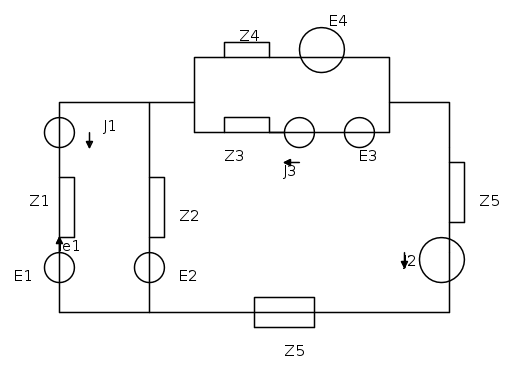

Dati:
E1= (60 + j60); E2 = (-100 - j50); E3= -E4 = (110 + j130); J1 = J2 = (5+j5); J3 = (10 - j5); z1 = 12; z2= 9; z3 = (10 + j5); z4 = 10; z5= (10 + j5)
bene o male sono riuscito a postare con il software richiesto..anche se lo riconosco non ho usato i simboli adatti. Comunque, per determinare:
i) La potenza attiva dissipata dall'impedenza z4;
ii) la corrente Ie1;
iii) la potenza attiva, reattiva ed apparente erogata dal generatore di corrente J3.
Ora, per il primo punto, ho pensato che dovrei cominciare a scrivere l'equazione della Potenza attiva:
Credo sia la seguente:
P = I * V * cos (a)...ma non so come applicarla.

Messaggioda Foto UtenteRenzoDF » 19 gen 2012, 19:06
Lascia perdere il fattore di potenza, usa la potenza complessa; con tutti quei generatori di corrente si risolve in 5 minuti ;-)
Per:
a)la potenza in Z4, basta osservare che la corrente che attraversa detta impedenza verso destra e' pari a J2+J3
b) la corrente erogata da E1, e' poi pari a -J1 in quanto il generatore di corrente impone la corrente di ramo.

Messaggioda Foto UtenteAntofilo » 19 gen 2012, 19:13
Sempre il punto i)..
sperando di aver capito bene, la formula della potenza Complessa è:
A = V * I, che può scriversi pure come:
A = P + j Q..
Ma come fa I ad essere pari a J2 + J3??

Messaggioda Foto UtenteIsidoroKZ » 19 gen 2012, 19:15
Usa i simboli giusti, specie per i generatori. Cosi` sembrano tutti generatori di tensione. E` peggio che fare tutta la chimica organica con le formule brute!

Messaggioda Foto UtenteRenzoDF » 19 gen 2012, 19:17
Devi usare il coniugato della corrente per la potenza complessa
A=V\,I^{*}
comunque per Z4 visto che e' solo resistiva e che la corrente ha solo parte reale, basta un
P=R\,I^{2}
per la corrente in Z4 basta usare una KCL al nodo alto destro.
Mancano comunque tutti i segni sui generatori di tensione, :? ... comunque cerco di indovinare :D ...
per l'ultima domanda, usando una KVL alla maglia elementare superiore, la tensione su J3 dovrebbe essere
V_{J3}=-E_{3}-E_{4}+Z_{4}(J_{3}+J_{2})+Z_{3}J_{3}
e di conseguenza, usando la relazione sulla potenza complessa, puoi calcolare contemporaneamente sia la potenza attiva sia la reattiva.
