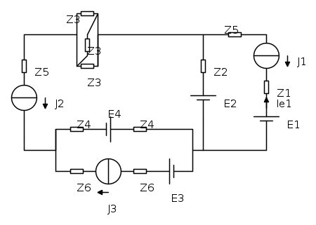

Apro un nuovo topic, per un nuovo esercizio tipo d'esame..
I dati sono: E1=(60+j60); E2=(-100-j50); E4=-E3=(110+j130);J1=J2=(5+j5);J3=(10-j5);z1=6;z2=9;z3=(30+j15);z4=10;z5=(10+j5);z6=(20+j10)
E' richiesto da ricavare:
i)Potenza attiva dissipata dalle impedenze z4 e la corrente Ie1;
ii) Pot. attiva, reattiva ed apparente erogata dal gen J3
proverò a risolverle ma ho bisogno del Vostro aiuto

Ottimo disegno, adesso basta che cominci a usare Latex per le formule e i tuoi post saranno impeccabili.
La corrente
e` facile: in quel ramo scorre la corrente imposta dal generatore
e quindi
e` immediata.

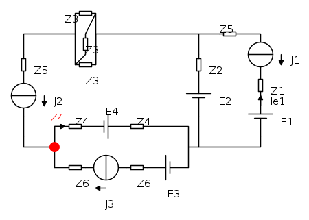

La potenza dissipata dalle
richiede di conoscere la corrente
che le attraversa.
Guarda il circuito qui sotto: che cos'e` il pallino rosso? Che legge si puo` applicare al pallino?

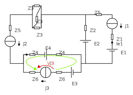

Per la potenza erogata da
, bisogna conoscere la tensione
ai suoi capi.
Per trovare le tensioni si applicano la legge delle tensioni sulle maglie, ad esempio quella in verde: la tensione lungo il percorso in verde e` uguale a quella rossa, con il fatto che la tensione lungo il percorso in verde la si sa calcolare.
La tensione su
e su
la si sa calcolare perche' si sa la corrente che passa in quelle impedenze.
DOMANDA PER TE: come sono collegate le tre impedenze

Provo a svolgere i calcoli..
1)Per come è stato detto, per il calcolo della potenza posso usare la formula:
, cioè
, dove z4 è nota
Per il calcolo di Iz4, si può impostare l'equazione di Kirchhoff alle correnti nel nodo in basso a sx, quindi
, cioè
Si calcola
e quindi il valore della potenza dissipata dall'impedenza z4
DOMANDA: In questo circuito, ci sono 2 impedenze z4. Non riesco a capire se i calcoli sono giusti oppure devo fare qualche calcolo per tener di conto del fatto che ci sono 2 z4?
2) Il Valore della Corrente Ie1. Sul ramo esterno di sinistra (dove è indicata dalla traccia, con il suo verso), si incontra il generatore di corrente J1 (avente verso opposto). Dato che il generatore di corrente impone la corrente, si ha:
, cioè
DOMANDA: tra la corrente Ie1 (dove sul circuito è indicata) e il generatore J1, vi è collocata l'impedenza z1. Questa non influisce minimamente su quanto detto sopra, vero?
3) Pot.attiva, reattiva e complessa su J3.
Da come indicato bisogna calcolare la pot complessa, e poi ricavare Pot attiva e Reattiva (spero di aver capito bene). Si ha da calcolare
. V è la tensione al generatore J3, quindi si può impostare questa equazione:
ho moltiplicato per 2 in quanto vi sono due impedenze uguali.
Si svolge il calcolo e si moltiplica per I*.
Fin qui è esatto oppure sbaglio pure nei calcoli?
