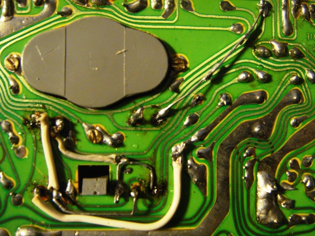

Salve ragazzi,ho trovato in uno scatolo in garage il sopracitato tester analogico e per mia fortuna era completo di puntali e cavo di alimentazione, mi sono accertato che funzionasse, in effetti dall'aspetto sembrerebbe aver accumulato qualche anno,mi accorgo però che tutta la parte che riguarda le misure di resistenza,capacità, ossia tutta la sezione di destra dello strumento non funziona.
Lo smonto e all'interno c'erano diverse resistenze ed un paio di piste bruciate,così testo i diversi componenti bruciati e ne risulta che era solo una la resistenza passata a miglior vita, la sostituisco(andando un po' ad intuito :cool: in quanto la sigla sul PCB illeggibile) ma niente collego una pila da 9V effettuo i controlli in tutti gli ingressi ma niente,
Poi ho visto che i diversi schemi riportati sui manuali non combaciano con il mio so che ci sono diverse serie di questo strumento ma come faccio a capire di che serie è questo che ho?
se avete altri test da propormi per cercare di aggiustare questo strumento ve ne sarei grato

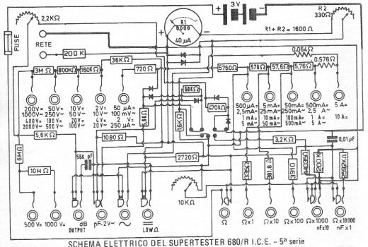

MorK ha scritto:Poi ho visto che i diversi schemi riportati sui manuali non combaciano con il mio so che ci sono diverse serie di questo strumento ma come faccio a capire di che serie è questo che ho?
Il numero di serie è stampato sul circuito stampato ( scusa il giro di parole ),quando togli il fondo, svitando le quattro viti, dovresti vedere il numero di serie scritto in numeri romani.
Quello che io possiedo è della 5° serie ( scritta sullo stampato "V SERIE" ) , comperato nei primissimi anni '80, se vuoi posso postare una scansione dello schema elettrico.

Messaggioda Foto Utentemrc » 17 gen 2012, 15:28
MorK ha scritto:....se vuoi postare lo schema sarebbe comunque utile...
Eccolo:

Ottimo Foto Utentemrc +1
Non datemi del campanilista ma ci tengo a segnalare il sito di Andrea Fracassi IW2NTF che ha gli schemi dei (quasi tutti) tester ICE http://www.fracassi.net/iw2ntf/manuali.htm
ICE 680 Serie VI

Ieri tentando di riparare il tester ho sostituito una delle resistenze da 1% con una da 5%
tutto magicamente funzionava a meraviglia :mrgreen:
ho inserito però per la prova una batteria AA
ma ho cantato vittoria troppo presto :?
perché dopo aver inserito nel case lo strumento mi ha riportato lo stesso problema :-x
ho ricontrollato tutto di nuovo e testato le saldature fatte
ricontrollato le resistenze sia quelle con le piste carbonizzate
che quella sostituita e non c'è nulla di anomalo
ho pensato che nel rimontare tutto qualcosa poteva essere andato fuori posto...
ma niente!!!!
dov'è che sto sabagliando?cosa posso fare? O_/
P.S. come faccio ad allegare un'immagine?

Messaggioda Foto UtenteMorK » 21 gen 2012, 1:57
ok!! ho letto le istruzioni del forum provo ad allegare l'immagine
